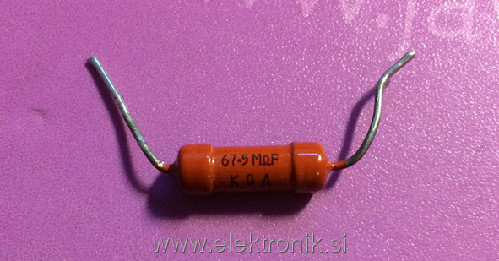

Če je kdo srečal tako oznako, prosim za pomoč:

Verovatno 67,5 Mega ohm.
Iz kog uredjaja je skinut otpornik?

Zna biti kak ruski metal film upor, podobno kot je bil v TEJ temi.
Še kaj več piše pod tistimi tremi črkami v cirilici - код (KOD)?

Analogni univerzalni instrument AK modell Ak-7096 (Made in Japan) ne meri izmenične napetosti.
Digitalni Fluke 17B ne da nobene meritve. Izgleda da je oznaka MiliOhm (0,0675 Ohm), ker F je oznaka za 1% natančnost. Spodnja vrstica so tri velike črke "KOA". Je pa cca 2W po izgledu.
