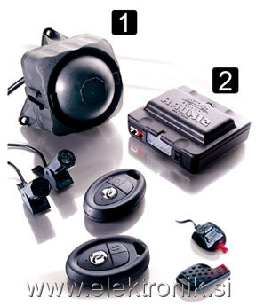

Zgornja navodila so za alarm Sikura AZ-2000 (New generation).
LINK

Sedaj sem dobil pa še navodila za alarm Sikura S2000 (Compact).
LINK
Navodila samo še poskeniram in pripnem.
