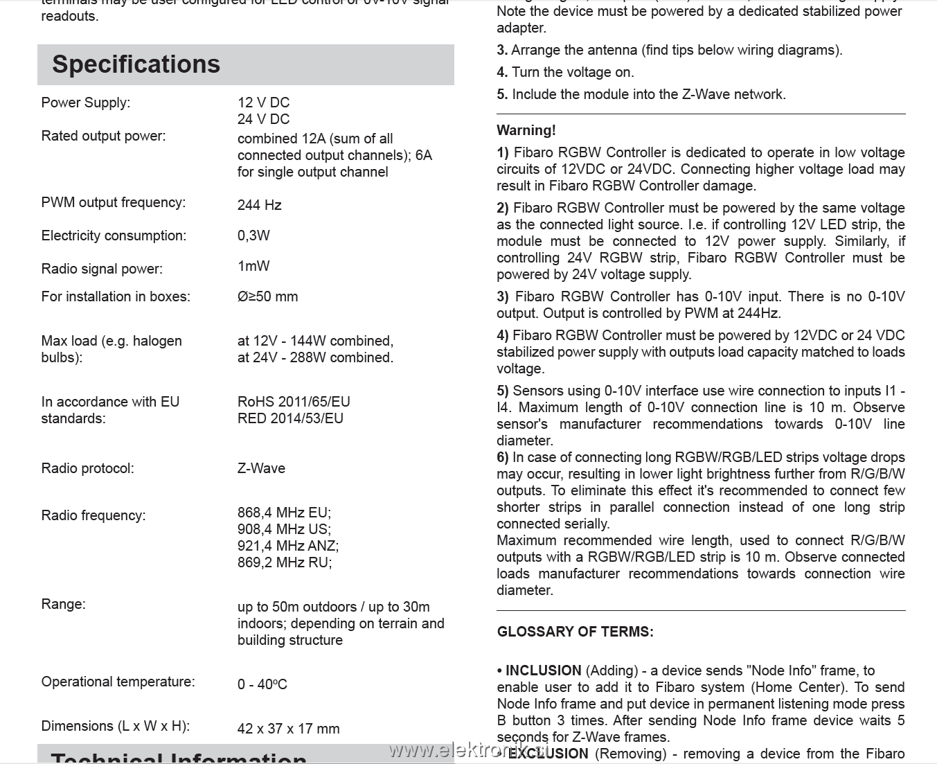

Tole je del PDFja, ki sem ga pripel v priponki:
in po teh specifikacijah je vsota vseh tokov na izhodnih kanalih maksimalno 12A, oz. 6A na enem samem kanalu, kar pomeni,
vsaj meni se tako zdi, da enostavna menjava MosFetov, kot je bilo predlagano, ne bo šlo.
Zakaj?
Ja, kot je iz podatkov razvidno, prenese en kanal 6A in potemtakem, bi lahko, če bi bilo enostavno, priključil na vsaki kanal 6A,
kar je 24A, toda v podatkih eksplicitno piše maksimalno 12A.
Zakaj je temu tako, pa ne bi vedel, dejansko bi si bilo potrebno ogledat vezje.

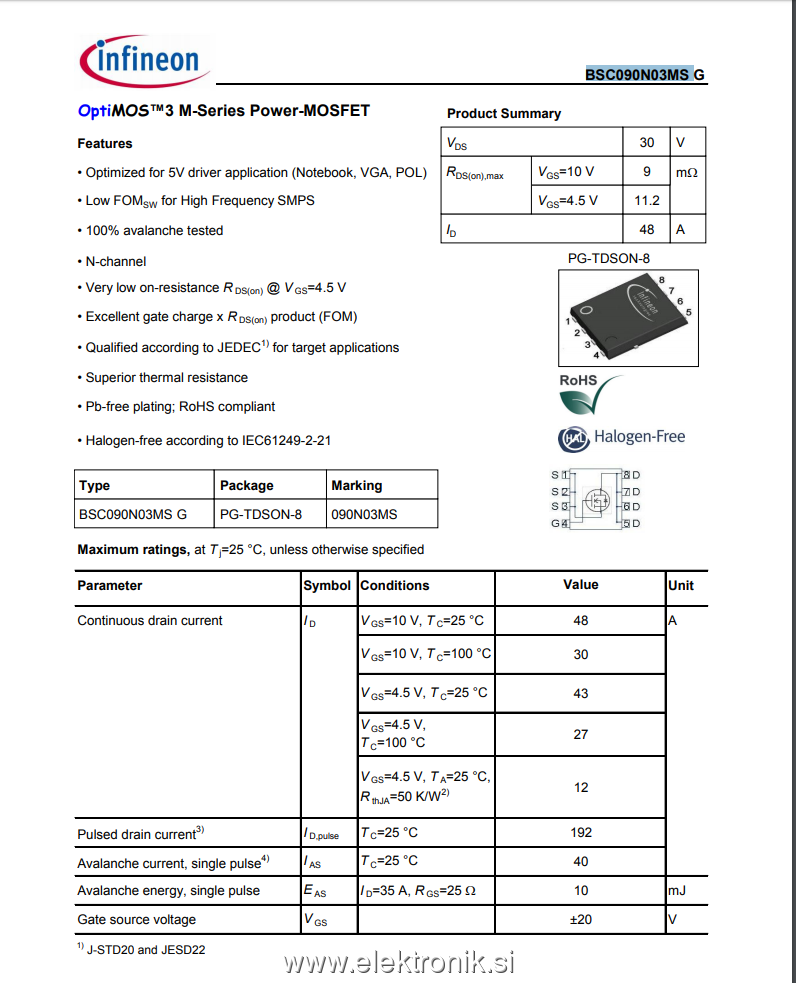

V kontrolerju so uporabljeni 090N03MS.

Tole preverjeno mi ne gre čisto v lajšto, zakaj, ja zato, ker so sedaj v kontrolerju MOSFETi, ki prenesejo 48A (pri Vgs=10V) oz. 43A (pri Vgs=4.5V) toka pri 25C, oz. kakih 18A manj pri 100C,
Rdson (4.5V) = 11.2mohma oz. 9mohma (10V), torej, zakaj menjava z drugimi FETi?
Sem šel malo pogledat tranzistorje na nekaj matičnih ploščah pokvarjenih prenosnikov (Lenovo, Dell, HP), vendar nisem našel na njih ustreznejših tranzistorjev,
tako kar se tiče Rdson ali toka!
Očitno je osnovni problem odvoda toplote.
Toda, če ti praviš, da je preverjeno, ja, potem pa ni kaj......

PG-TDSON-8 ohišje FET tranzistorjev je čisto drug razred kot SOIC-8, pred leti so bili v glavnem taki, nekateri z DPAK FET tranzistorji.
Pri omenjenih FET tranzistorjih 090N03MS ni potrebno narediti ničesar, ker so tokovno dovolj zmogljivi, prav tako je Rdson dovolj nizek... no, lahko bi šel v pretiravanje s kakšnim 4mohm Rdson, ampak ni potrebno ker: pri toku 5A in Rdson 9mohm je to 45mV padca in 225mW disipacije. Če gremo na 10A toka po kanalu, je to 90mV padca in 900mW disipacije. Ker pri RGB krmiljenju niso stalno vsi kanali na 100% (ker če bi bili, bi stalno svetilo belo), tako da polna disipacija se ne dogaja ves čas... kar pomeni sprejemljivo gretje, preverjeno s termo kamero, kjer se lepo vidi kaj na vezju se greje za tistih nekaj 10°C nad okolico.
Kot sem že omenil, pred leti so bili v RGB kontrolerjih v glavnem FET tranzistorji v SOIC-8 ohišju, ki so večinoma do okoli 15A, precej redko preko 20A in imajo tudi višji Rdson. Mislim, da sem samo enkrat videl kontroler, ki je imel notri DPAK FET tranzistorje.
SOIC-8 footprint in PG-TDSON-8 footprint sta kompatibilna, brez spremembe na tiskanini je možno uporabiti slednjega, čeprav ima slednji na pinih 5,6,7 in 8 poligon da se polje hladi. Če na omenjana footprinta želim dati tranzistor v DPAK ohišju, ga moram namontirat kontra, torej s ploščico navzgor oziroma stran od vezja in treba si je pomagat z žičkami. Ja, in dejansko dela brez težav, napajanje LED trakov je zelo nezahtevno.
Kaj torej narediti v tem primeru s tem kontrolerjem?
Za teh ubogih 5A po kanalu je potrebno samo zamenjati žice in na vezju malo ojačat povezave, to je to.
Je pa tega vraga v PG-TDSON-8 ohišju že nekoliko težje spajkat, ker so pini skriti spodaj, še večja težava jih je vzet iz matične plošče, je treba gret z vseh strani, ampak gre, ti mali hudički zdržijo kar veliko temperature in tudi toka, pa tako tanki so.
Aja, še na nekaj bi opozoril, kar nekaj kontrolerjev ima interno napajanje 5V, torej tudi napetost na G je 5V, kar pomeni višji Rdson kot če je napetost na G 10V Exclamation
Preveriti je torej treba kaj pride na G, potem je vse še bolj jasno, tudi kakšna meritev pove zelo veliko, npr kakšen je dejanski padec napetosti DS in recimo še meritev temperature.
Če so žice dovolj debele in prispajkane direktno na Drain FET tranzistorja, se bo velik del disipacije odvajal tudi v žico, torej ne samo v tiskano vezje in potem v okolico. Exclamation
