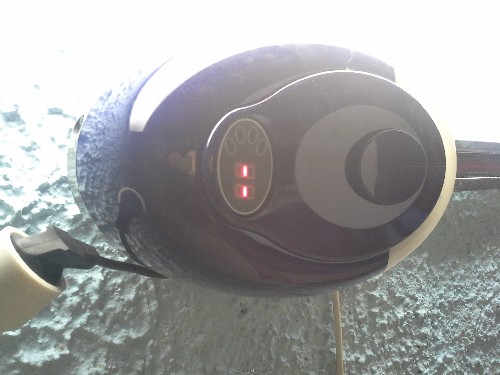

Kolega ima težave z v naslovu omenjenimi vrati. Pritisk na daljinski upravljalec kratkotrajno vklopi luč. Displej izpiše "Lo". Vrata ne delajo niti s tipkami. Baterije v daljincu je menjal. Enako deluje tudi drugi daljinec. Navodil nima. Prav tako na spletu nisem nič našel. Na samem pogonu ni kakih podatkov o proizvajalcu, tako da sploh ne vem kaj naj iščem. V prilogi fotografija pogona.

Za tale krof so tale navodila
http://www.taloon.info/pdf/turner/TG200-3-manual.pdf
Pa napaka je verjetno Lc in ne Lo. Kar pomeni, da so vrata zaklenjena ...
