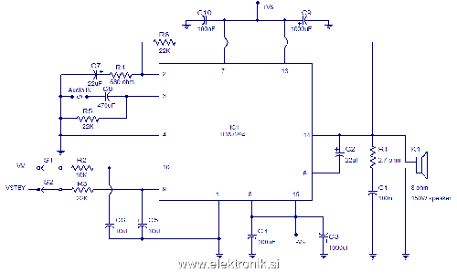

POZDRAVLJENI!
Namen imam izdelati 100w ojačevalec z TDA7294 in vezjem ki sem ga našel na spletu in me zanima katere vrste kondenzatorjev naj uporabim na mestih C1, C4, C8, C9 in C10. Ter kaj treba pripeljat na mesti ki sta na vezju označeni z VM in VSTBY, jat sklepam da bi trebalo pripeljat + napajalno napetost?
lep pozdrav
Blaž

PrispevekObjavljeno: Sre Dec 12, 2018 10:53 pm    Naslov sporočila:   Odgovori s citatom
Za takšno ceno je bolje kupit to vezje in se nato igraš naprej. Shocked
TDA7294
Iztok_S
Prispevkov: 507
Aktiv.: 4.51
Kraj: Ljubljana, Trzin
PrispevekObjavljeno: Sre Dec 12, 2018 11:02 pm    Naslov sporočila:   Odgovori s citatom
Na tej povezavi... najdeš vse potrebne podatke o tem čipu.
VM in ST by priključiš preko stikala na napajalno napetost. Ob vklopu ti bo v zvočnikih močno počilo, če ne boš pravilno vezal teh dveh vhodov. Na strani 9 imaš shemo kako z enim stikalom rešiš problem prehodnega pojava ob vklopu ali izklopu. Tisti z več znanja v elektrotehniki bodo to lahko rešili na več načinov, pomembno je le, da se držiš časovnega diagrama na sliki 16.
Za C1, C7, C9, C10 uporabi poliester kondenzatorje.. najmanj 100V. Ostali so vsi elektrolitski. Pazi le da bodo deklarirani za vsaj tretjino višjo napetost od napajalne.
Varianta katero je predlagal Stane je še najenostavnejša in najcenejša.
