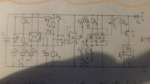

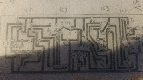

Doma sem našel en kup starih elektronskih načrtov in med njimi sem našel en stikalni načrt ter seznam materiala za katerega sklepam da je za ojačevalec. in zdaj bi rabil pomoč če je to vezje res od ojačevalca in kakšna bi naj bila moč?
hvala za odgovore

Tole bolj spominja na sireno, kot na ojačevalnik.
Ni vhoda... in 555.

Tole bo verjetno nekakšna sirena.

sam sem tudi razmišljal zakaj ni vhoda. zanima me še če na vhod lahko priklopim kakšno koli sireno le da mora imeti delovno napetost enako kot je napajalna?

Načrt je za zavijajočo (policijsko) sireno.
Prvi 555 generira nizko frekvenco od 0,5Hz do 2Hz (odvisno od preklopnika 1), drugi 555 pa slišno frekvenco od 250 Hz do 1kHz (preklopnik 3), ki preko pina 5 vse skupaj zavija gor/dol v taktu prvega.
Tako nekako. Smile

To ni "nekakšna " sirena temveč KOJAK sirena Cool
Ampak lepši glas so imele tiste z klasičnimi astabilnimi multivibratorji (BC107) Whistle
