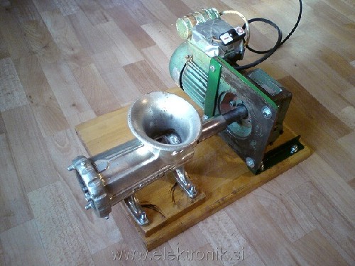

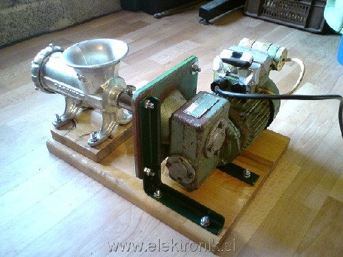

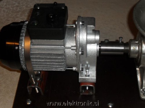

Mesoreznica je Tip22 - menda je 32 večja... Za slike bo malo za počakat, da pridem k staršem domov in poslikam zadeve. Os reduktorja je spojena na pogonsko os mesoreznice s struženim kosom v obliki cevi, na vsaki strani prevrtano za zatič. Os reduktorja in os mesoreznice sta poravnani na isto višino. Mislim, da sem na bolhi videl podobne izvedbe, vendar z bistveno večjimi močmi motorja.

Včearaj sem šel na lov za stikalom.In vam moram povedati, da ga nisem dobil.Ker je to zelo redko stikalo in ga nimajo nikjer.V elektronabavi so mi rekli,da je čakalna doba 14dni in ga bom vrjetno kar tam naročil.Je pa dedek že iz sponk potegnil žice in sma kar po domače probala in se je pri eni vezavi motor vrtel v levo, če pa sma 4 žice zamenjala, pa je šlo v drugo smer.Tako da zdaj bo treba samo na stikalo počakat.Sem pa zmontiral kar navadno dvopolno stikalo 1 - 0,in zadeva deluje.Za zdaj bo že vredu, ko pa dobim stikalo pa gremo naprej!

 Velikost datoteke:  33.77 KB
 Velikost datoteke:  21.02 KB
 Velikost datoteke:  39.33 KB
 Velikost datoteke:  42.42 KB

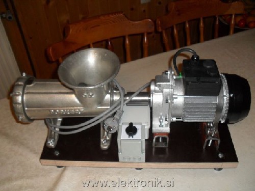

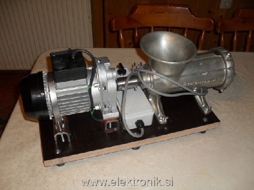

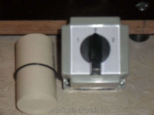

Tako, pa sem tudi jaz sestavil svoje mesoreznico.Stikalo smo za prvo silo naredili kar po domače, samo za vklop in izklop.Moram še nabaviti dvopolno stikalo.Glede stikala za spriminjanje strani pa mi do sedaj še nihče ni znal povedat kako bi lahko to rešil z stikalom.Takšrnega stikala tudi pri Končarju ne najdejo.Upam da bom našel kako rešitev, kako to rešiti brez namenskega stikala.

 Velikost datoteke:  136.04 KB
 Velikost datoteke:  145.18 KB

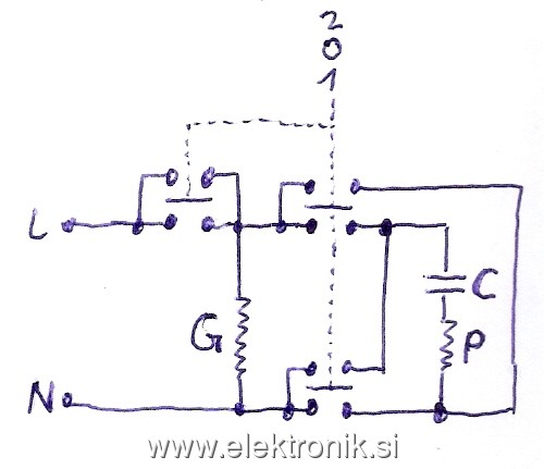

Ja kakšno posebno stikalo pa to iščeš Shocked , da ga nikjer nimajo?
Zadostuje čisto navadno 4A ali 6A trifazno stikalce za 1-0-2 (LEVO-0-DESNO) , ki ga dobiš čisto vsepovsod.
G = glavno navitje
P = pomožno navitje
C = kondenzator
1-0-2 je 3f stikalo Levo-0-Desno
 Velikost datoteke:  49.21 KB
