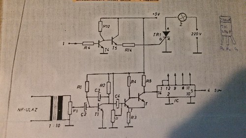

pozdravljeni!
doma imam načrt za 4 kanalni light show in mi na načrtu par svtari ni jasnih:
1.ali je pri vrednostih za kondenzatorje mišljeno mikro faradi?
2. ali lahko namesto žarnice priključim 12V led trak in ali lahko potem naredim brez tristorja?
3. ali lahko vse skupaj napajam z 12 volti in ne z 5 ?
lep pozdrav

PrispevekObjavljeno: Tor Jan 08, 2019 8:38 am    Naslov sporočila:   Odgovori s citatom
Preden začneš z gradnjo ti predlagam da preveriš ali so dobavljivi vsi elementi.
Meni je malo sumljiv IC.

PrispevekObjavljeno: Tor Jan 08, 2019 11:58 am    Naslov sporočila:  Re: light show Odgovori s citatom
BLAZ001 je napisal/a:
1. Vrednosti kondenzatorjev so v mikrofaradih. (C1 je verjetno na načrtu usmernika?)
2. namesto žarnice in triaka lahko priključiš LED trak in krmilni tranzistor, ki bo sposoben prižigati LED trak.
3. Vse skupaj lahko napajaš z 12V. Poskrbeti moraš le, da na IC pride 5V. Ponavadi se to reši s kakšnim 5V regulatorjem (LM7805).

PrispevekObjavljeno: Tor Jan 08, 2019 3:27 pm    Naslov sporočila:   Odgovori s citatom
Peter123 je napisal/a:
Lahko je tudi SN7493, pač TTL.

PrispevekObjavljeno: Tor Jan 08, 2019 5:50 pm    Naslov sporočila:   Odgovori s citatom
hvala za odgovore
Zanima me še zakaj je na seznamu materiala napisan T12 BD135, v načrtu pa ga ni narisanega in bi moralo biti samo 11 tranzistorjev?

PrispevekObjavljeno: Sre Jan 09, 2019 1:23 am    Naslov sporočila:   Odgovori s citatom
Transformator 6V, Graetz, Tranzistor BD 135 Zener dioda BZ5V in še kakšen upor ter kondenzator 470uF tvorijo napajalnik za 5V, katerega načrt manjka oziroma ni pripet.

PrispevekObjavljeno: Sre Jan 09, 2019 1:35 am    Naslov sporočila:   Odgovori s citatom
Nimaš načrta napajalnika, če dobro pogledaš tudi C1 ni na načrtu, prav tako transformator 220/6 V.

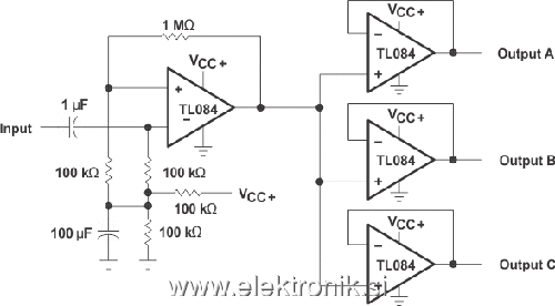

zanima me še, če bi lahko na vhod 7493 priklopil signal iz ojačevalnika, ki sem ga sestavil s pomočjo TL084?
in ali bi lahko potem naredil brez vhodnega transformatorja?

PrispevekObjavljeno: Sob Jan 19, 2019 12:07 am    Naslov sporočila:   Odgovori s citatom
Vhodni transformator je bil potreben pri izvedbi s triaci kjer si vezan z vezjem na omrežno napetost.

zanima me če bi lahko na kolektor trnzistorja T4 vezal polprevodni rele?
v mislih imam:
https://www.banggood.com/5V-4-Channel-SSR-G3MB-202P-Solid-State-Relay-High-level-Trigger-Module-For-Arduino-p-1070421.html?rmmds=search&cur_warehouse=CN
in ali bi potem lahko prižigal 230V luči in tudi 12V LED trak?
