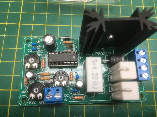

Lahko tudi v tej temi navedeš dvome in probleme na katere boš naletel. Pred priklopom zlotane elektronike lahko le to poslikaš z obeh strani in slike pripneš v temo. Več oči več vidi...

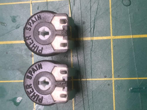

Malce sem zmeden v čem je razlika med tema dvema. Vrednosti imata iste edino da ima eden oznako R drugi pa L-. Sedaj pa ne vem a ima to kak pomen a nima veze, kam dam katerega?

Ampak ja očitno sta ista ker tudi po shemah ni videti da bi bila kakorkoli drugačna, google mi pa tudi ne izstreli nič očitnega.

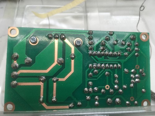

Pa še iz zadnje strani

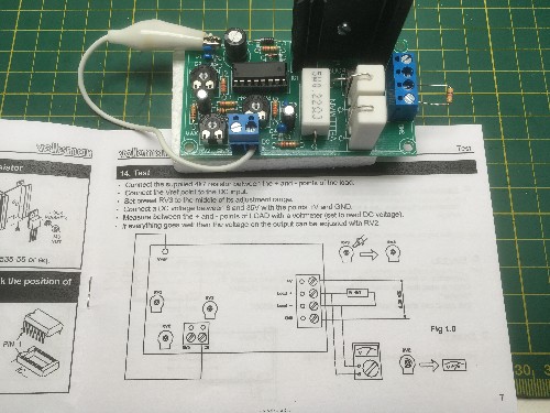

Za testirat so si pa verjetno takole zamislili?
