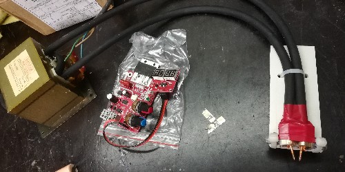

Sem ga le dočakal.(trafo) S tem še nimam izkušenj. Kakšne elektrode ,kakšne nastavitve itd....

No, zdaj vem kdo mi bo kontakte na baterije punktiral Very Happy .

PrispevekObjavljeno: Čet Apr 11, 2019 5:25 am    Naslov sporočila:   Odgovori s citatom
Ni problema. Samo še malo vaje potrebujem. Razz

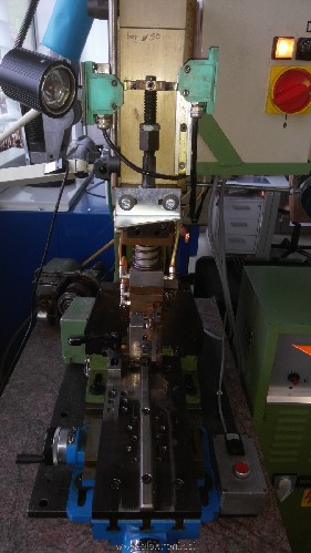

Kaj bi bilo če bi uporabil čiste wolframove elektrode za TIG (zelena barva)
jaz elektro uporovno varim Cu s (W-W) oziroma (W-Cu) elektrodo (W je na + ; Cu je na- ) komutatorje
PS :
jaz bi si tak sklop namontiral na en knaker , s podporo vzmeti (da dobiš občutek približevanja in potrebne sile ) , nato še en omejilec in mikrostikalo ,da lahko nastaviš pravi čas vklopa (ob že pritisnjeni sili ) . Lahko tudi uporabiš rabljeno stojalo za vrtalni stroj - na bolhi jih je precej.
kvaliteta varov se bistveno povečala (bila ponovljiva ) . Npr tale na sliki je pnevmatski

Hvala za informacije. Bom malo eksperimemtiral in pogledal za te elektrode.(konice) Z elektroniko pa kontroliral jakost in čas. Vzmeti pa pod varilne konice.

Jaz sem tudi obral vse trafote po odpadu za točkovni varilnik. In ravno tako se mi je ustavilo pri elektrodah Smile

PrispevekObjavljeno: Pet Apr 12, 2019 1:03 pm    Naslov sporočila:   Odgovori s citatom
evo elektrode
http://www.varez.si/potrosni-material/Volfram-elektrode/tig-wolfram-elektrode-wp00-zelene
http://www.xxxxxxx/ingvar-varilna-oprema/wolfram-elektrode/zelene-wolfram-elektrode
PS:( da ne boste gledali testov za TIG varjenje ker to je elektrouporovno ! )
PPS: za manše tokove bolj špičast- zožen prerez , za večji tok širši prerez
ima pa W podoben temperaturni koeficient kot Cu kar je posebej važno za krmilnik varjenja ki tekom varjenja prilagaja moč
https://www.allaboutcircuits.com/textbook/direct-current/chpt-12/temperature-coefficient-resistance/
sicer je veliko bolj odporen na temperaturo od Cu
