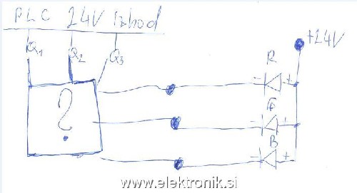

rad bi prožil 3 led diode preko minusa, se pravi +24V je stalnih na led diode. Iz krmilnika dobim 24V izhod, eno vmesno elektroniko(čim ceneje), da bi preko - vklapljal rgb.
Radi bi čim hitrejše delovanje, da bi dobili en spekter barv. Samo za test.
Z releji je prepočasno.

Pa daj s transistorji, kot switch, ali pa kakšen mosfet.
Še par uporov, pa bo.

Na bazo dam upor in pripeljem 24V, minus bo potem šel na kolekor proti emitorju?
Praktično izpeljat, verjetno par skurjenih tranzistojev, preden mi bo ratal...

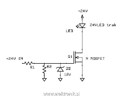

Boš vklapljal posamezne LED ali LED trakove? Bodo trakovi 12V ali 24V. Kako dolgi bodo? Oziroma, kakšna bo tokovna poraba?
Odgovori na ta vprašanja dajo pravi načrt in podatke za izbiro tranzistorja.
V grobem je podobno, kot si napisal. Na sliki imaš neko osnovo z NPN. R1 lahko spustiš, kadar uporabiš 24V LED trak, drugače ga je potrebno izračunati. R2 pa je odvisen od uporabljenega tranzistorja. za osnovo lahko vzameš nekje med 22K in 33K.

Glede na to, da boš prižigal 24V LED trak, ki bo priključen na 24V, potrebuješ stikalo, ki ima čim manj izgub. Na NPN tranzistorju izgubiš pri polni obremenitvi okoli 1V med kolektorjem in emitorjem (odvisno od tipa tranzistorja). Na MOSFET-U izgubiš bistveno manj. Vsak mosfet ima podatek Rds on v ohmih, kar pomeni upornost med "drain" in "source", ko je vključen. Recimo splošno dobavljiv BUZ 11 je sicer čisti "overkill" za tvojo aplikacijo ima ta podatek 0,040 Ohm. Če to pomnožiš s tokom, ki bo tekel skozenj, dobiš padec napetosti na spoju "drain-source".Torej
Up = =0,625A * 0,04Ohm = =0,025V.
Drug pomemben podatek za MOSFET je Vgs, ki je pri BUZ 11 +-20V. Pomeni da je to maksimalna napetost, katero še lahko brez škode pripelješ na Gate. Ti boš imel na vhodu +24V, torej bo potrebno to napetost malo zmanjšati s pomočjo uporov. Premajhna pa ta napetost tudi ne sme biti, ker se MOSFET ne odpre popolnoma (potem pa se pregreva). Graf , ki opisuje odnos med Vgs in Ids je v tem primeru dobrodošel:) (najdeš ga na podatkovnem listu vsakega takega tranzistorja). Po izkušnjah si pri tem tranzistorju na varni strani z Vgs= cca 12V. Torej za to napetost sta oba upora na načrtu enaka R1=R2. Njuna velikost pa je odvisna od tokovne zmogljivosti PLCja. Zener dioda je tam zaradi dodatne varnosti (varuješ tranzistor), lahko jo tudi izpustiš.
