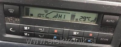

PrispevekObjavljeno: Pet Jan 18, 2019 8:06 am    Naslov sporočila:   Odgovori s citatom
Klima je avtomatska.

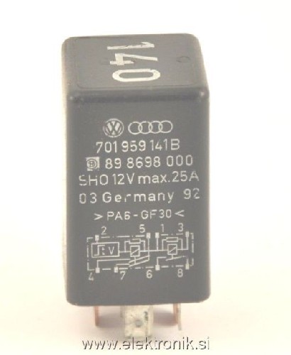

PrispevekObjavljeno: Pet Jan 18, 2019 11:17 am    Naslov sporočila:   Odgovori s citatom
preveri rele z število 140 na rele plošči (druga vrsta od spodaj navzgor, prvi z leve).

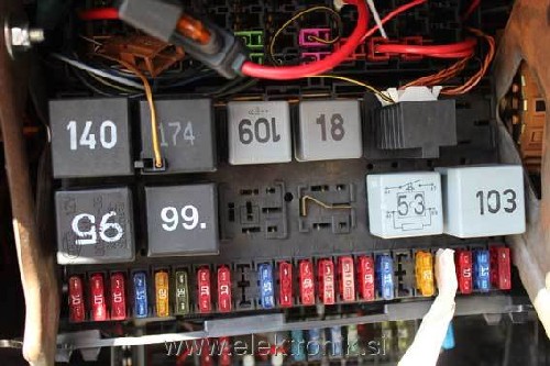

PrispevekObjavljeno: Pet Jan 18, 2019 11:47 am    Naslov sporočila:   Odgovori s citatom
Rele sem našel.Ali obstaja način da ga sam preverim a mora štromar(oprostite izrazu) preverit.

PrispevekObjavljeno: Pet Jan 18, 2019 1:42 pm    Naslov sporočila:   Odgovori s citatom
odpri rele (z pomočjo ploščatega izvijača odstrani pokrov), preveri če so zlepljeni kontakti releju z dvojnimi kontakti. Za test lahko očistiš kontakte z finim brusnim papirjem, potem obvezno menjaš rele z novim.
vključen ostane samo kompresor klime, ali ob kontaktu delujejo tudi ventilatorji spredaj (1.stopnja) na hladilniku?
diagnostika ne kaže nobene napake (VCDS 08-Auto HVAC)?
