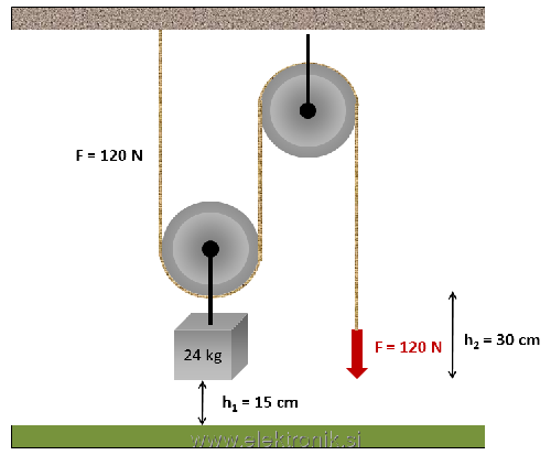

S škripčevjem hitro zmanjšaš hitrost pomika in pridobiš na vlečni sili.
