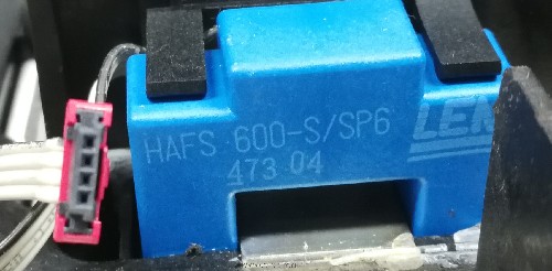

Imam dva taka tokovnika Lem HAFS 600-S/SP6. Ker na spletu ne najdem pinout-a lepo prosim za pomoč. Želel bi jih namreč najprej preizkusiti in nato mogoče še uporabiti.
Hvala in lp,
Jani

Mogoče bo tole pribljižek.
lp.
LEM - HAFS 600-S_SP8.pdf
