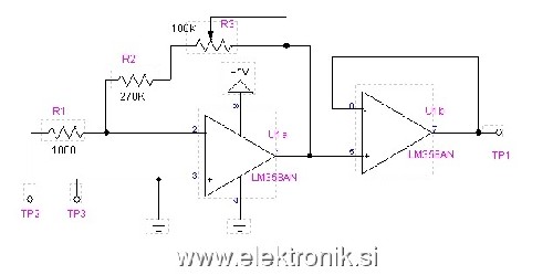

Adafruitov MAX modul je AD-> serial pretvornik, ki potrebuje tudi določen čas za pretvorbo in za branje podatkov, poleg tega pa drži tudi, kar je napisal milan62.
Nisi napisal, kako hitro mora biti odziven.
Če ne potrebuješ ravno visoke natančnosti v širokem obsegu temperature, je mogoče to rešiti tudi z LM358 (en IC).
 Velikost datoteke:  30.08 KB
