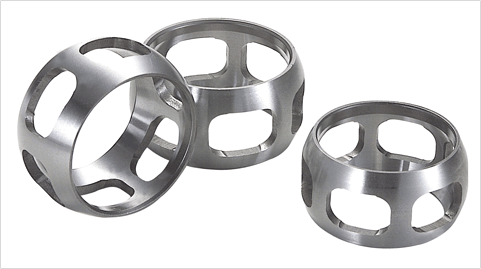

Živjo vsem.
Imam eno vprašanje - ali kdo pozna oz. ve za koga, ki bi bil pripravljen narest kletko za tulpe (angleško CV joint)?
Taj imam v mislih, je najbolje da povem
tukaj,
tukaj,
tukaj
S to razliko, da je ta kar rabim manjša, za tripod joint (bolj tako nekako zgleda)
To pa sprašuje ekipa študentov iz maribora, ki razvijamo in sestavljamo dirkalnik - formulo - sodelujemo in tekmujemo pri Formula Student.
Material za obdelavo bo črno železo. Mi zrihtamo material, 3d sliko in ostale datoteke, rabli bi samo izdelavo.
Iščemo predvsem sponzorsko, lahko za pivo ali dva (v denarju ali v blagu), nudimo tudi možnost nalepke od podjetja na formuli, lahko tudi še za kakšno nadaljne sodelovanje
tukaj pa je malo več o tem projektu in našem društvu, nova stran je pa še v izdelavi
Vsakršna informacija dobrodošla Smile

Kakšen homokinetičen zglob ne pride v poštev?

Štos je v tem, da tripod joint že imamo, samo ima preveč lufta pa ne paše v pravilnik in tudi sicer zato ni stabilna vožnja.

Francoski avtomobili imajo ponavadi take zglobe kot na tvoji zadnji sliki na strani menjalnika. Kak AX-saxo ima manjšega, večji so tudi na drugih evropskih avtomobilih. Verjetno bi bilo najlažje kaj obstoječega privarti na vam ustrezno prirobnico. Nisem strojnik, ampak ne vidim poceni (hitrega) načina izdelave. Kakor se spomnem so vsi zglobi mavrično obarvani, verjetno kaljeni in naknadno brušeni na mero.

Tu je govora o formuli ca 160kg, joint je premera rolce skret papirja tako v grobem, tako da avtomobilski ne pridejo v postev ker so preveliki in pretezki

Te zadeve so poceni, sorazmerno zelo, zelo poceni..., v bistvu so to homokinetični zglobi...
Nekaj po naročilu... cena je takoj najmanj 100x višja, običajno 1000x in še več višja... nalepka za sponzorstvo nekega "premalo pomembnega" dogodka žal ne odtehta stroškov, žal, to ni karitas ali kakšna druga dobrodelna organizacija...
Veliko sreče vam želim in mogoče bi razmislili o produktu, ki na trgu (poceni) že obstaja, le vi se boste morali rahlo prilagoditi z drugimi sestavnimi deli.
Še malo v številkah: Če dobiš en najbolj preprost homokinetičen zglob za 10eur, bo 100x cena okroglega jurja, to je za nekaj po naročilu smešno nizka cena za tak proizvod, se sploh zavedate koliko načrtovanja izdelave je v ozadju... torej je smiselno prilagajanje temu kar že obstaja ne glede na dejstva ali pa bo treba seči gloooobokooo v denarnico, žal.
Mogoče bi se morali povezati s kakšno, šolo, fakulteto, ... na tem področju, ki iščejo izzive, reference, ... oni naredijo zato, da imajo izziv, nalogo, da se nekaj naučijo, ne gre se za denar... ki je v realnem življenju "sveta vladar".

Kaj pa od kakšnega 4 kolesnika?

Sem pogooglal in našel tehnično risbo zgloba, ki sem ga omenjal v prejšnjem postu. Fi 70 je verjetno prevelik. Kolikor jaz vem, na osebnem avtu manjšega ni. Sem pa še malo razmišljal in sem prepričan, da je materijal kaljen. Dvomim v izdelavo iz železa, ker je obremenitev samo na 3 majhnih točkah. Pri osebnih avtomobilih je na oko ali otip skoraj nevidna poškodba dovolj, da avto poskakuje ali vibrira pri obremenitvi.
V Ljubljani je firma FD avtodeli. Včasih so obnavljali polosi/zglobe. Zdaj verjetno samo menjajo izrabljene kose. Mogoče imajo še vedno orodja za popravilo ali izdelavo česa takega.
Mogoče bi bilo dobro vedeti, na kakšen način naj bi bil kos izdelan. Žična erozija, rezkanje, brušenje... Veliko firm ima samo en tip strojev.
