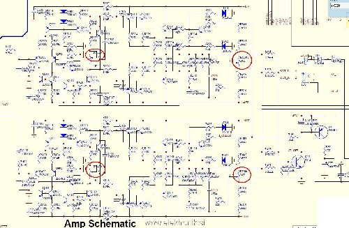

A je kaj podobnega?
Gledam stan 17. V koliko je gre za podoben ojačevalec potem preveri - menjaj elektrolit na začetku C301 /C401 Za mirovni tok mislim da je trimer RV301 /RV401
Za simetrijo pa RV300 /RV400
Previdno pri nastavljanju. Kaj hitro lahko odletijo izhodni transistorji ali pregori zvočnik.

Link precej bolj ostrega dokumenta z načrtom vred (str.17), za AR30 model, ki se razlikuje od tvojega DR 30 zgolj po analognem tunerju (FM/AM:DAB/FM) je:
Koda:
https://audio-circuit.dk/wp-content/uploads/simple-file-list/Cambridge-AR30II-rec-s?m.pdf
le da mu odstranite ? na koncu med s in m.
Še pozicije zgoraj omenjenih trimerjev RV300/RV400 (1k ohm), in RV301/RV401 (10k ohm).
