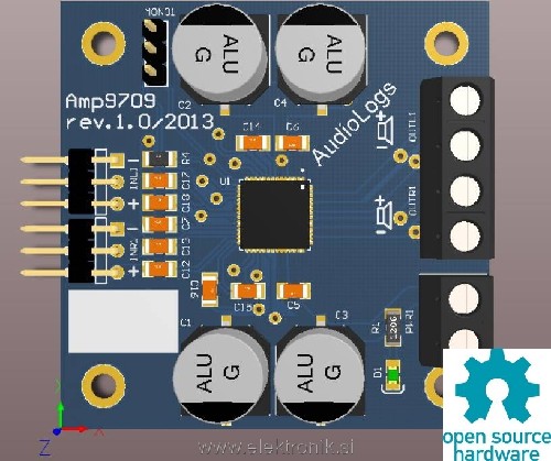

AMP9709 je OpenSourceHardware projekt:
MAX9709 stereo/mono,avdio ojačevalnik razreda D
zagotavlja do 2 x 25W v 8E stereo in
1 x 50 W v 4E obremenitvi.V načinu mono pa ponuja do
87% izkoristek.
MAX9709 omogoča ojačevalnik AB razreda,učinkovitost razreda D,
odpravi potrebo po velikih hladilnikih in ohranjanja
moč.
MAX9709 deluje od 10 V do
22 V enojnega napajanja, poganja breme v BTL konfiguraciji.
MAX9709 ponuja dve modulacijski shemi:
-fiksno frekvenco modulacija (FFM) in
-široko spektralno modulacija (SSM)
način, ki zmanjšuje EMI-sevanje.
V MAX9709 se lahko sinhronizira z zunanjim
taktom od 600kHz do 1.2MHz.Sinhroniziran izhod
omogoča več enot v kaskadni v sistem.
Funkcije vključujejo diferencialne vhode,celovite
klik-in-pop rešitve in štiri izbire nastavitev ojačanja:
(22dB, 25dB, 29.5dB in 36dB).
Pin za programiranje toplotne zaščite ponuja sedem različnih opozorilnih nastavitev.
Zaščita proti kratkemu stiku in toplotno preobremenitvijo
zagotavlja napravo varno pred uničenjem kadar je v fault stanju.
MAX9709 je na voljo v 56-pin TQFN (8mm x 8mm x 0,8 mm), ohišju, v temperaturnem
območju -40°C do 85°C.
