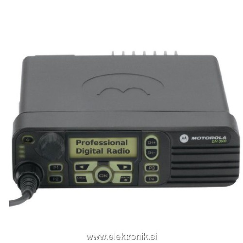

Imam eno brick-ano Motorolo DM3600. Predvidevam, da je problem s FW-jem postaje. Nekaj dokumentacije sem zbral skupaj, je pa premalo, da bi lahko bolj konkretno reševal zadevo. Instaliran imam MOTOTRBO CPS, vendar ob priklopu na USB enote ne prepozna/vidi kot priključene. Verjetno mi pa niti ne bo veliko pomagal brez FW-updatea (po navedbah na net-u naj bi bila zadnja primerna verzija za ta model R01.12.17), do katerega pa ne pridem. Servisni manual je na tem področju precej neuporaben.
Vprašanja: Mogoče kdo ve, kako jo prepričat, da se bo komunikacija prek USB-ja zbudila? Ima kdo dostop do FW-ja za ta model? Obstaja kje dokumentacija, ki bi kaj več povedala o FW-ju in postopkih v zvezi z njim?
