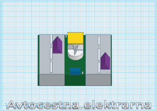

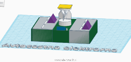

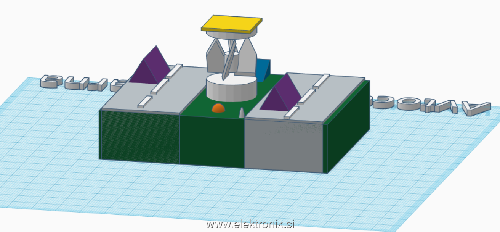

Naredil sem (bolj bogo Applause) skico makete.
Legenda:
-modra --> LCD
-rumena --> sončna celica
-bela (pri modri) --> ventilatorja
-bela (na sredini) --> elektrarna
-vijolična --> avta
-oranžna --> razsvetljava
V ohišju (znotraj ceste) se bo nahajal arduino, protoboard ipd.
Me pa še vedno zanima, kakšna ventilatorja naj uporabim, če bo turbina postavljena približno 15cm daleč? Uporabil bom priblžno takšen generator.

Podaj še približno velikost makete in kakšen generator bo na vetrnici (verjetno kakšen DC motor). Premer vetrnice..
Če prav razumem, bi rad da bi vetrnica na maketi proizvajala dovolj energije za malo svetilko. Z dvema ventilatorjema pa boš ponazoril mimoidoče avtomobile?
Kje bosta stala ventilatorja? Verjetno bi lahko za maketo uporabil kakšne računalniške ventilatorje s prigrajenimi tulci za usmerjanje zračnega toka. Bodo ventilatorji delovali stalno, al bodo oponašali promet?
Lahko bi bil celo samo en ventilator pod cesto, kjer bi bil zajem zraka, izhodi zraka pa bi bila obe maketi avtomobilov na cesti....

MOND je napisal/a:
Približna velikost bo recimo 45x40x10. Na vetrnici bo takšen generator, kot je na sliki v mojem prejšnjem sporočilu.
MOND je napisal/a:
Tako, dal bi mogoče kakšno lediko na vsaki strani, da zgleda tako kot razsvetljava na avtocesti.
MOND je napisal/a:
En ventilator je pri LCDju, drug pa na drugi strani.
Pač jaz sem si zamislil tako, da imam eno stikalo, ki je povezano na arduino, ki bo krmilil vse ostale komponente na maketi. Poskušal bi narediti tako da ventilatorja dobijata napetost od arduina. Ventilatorja pač vrtita turbino na generatorju, ki izpiše proizvedeno energijo, ter jo hkrati uporablja za napajanje razsvetljave. Sončna celica bo tudi povezana na LCD in bo proizvajala še več energije.
