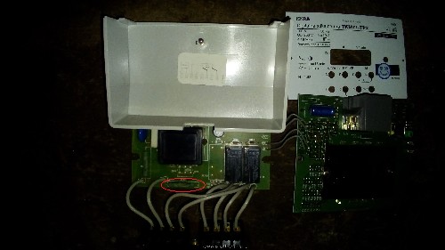

Ali ima mogoče kdo načrt Iskrine digitalne ure TKM71-TP2. Po priklopu 220V na sponke 1in2 mi je namreč skurilo en upor. Ker ne vem kakšne vrednosti je bil, bi mi seznam elementov in njihova vrednost prav prišla pri popravilu.
ps. nisem elektronik

30R, sem prejšnji teden našel nekaj te robe.

Enak kot R101.
