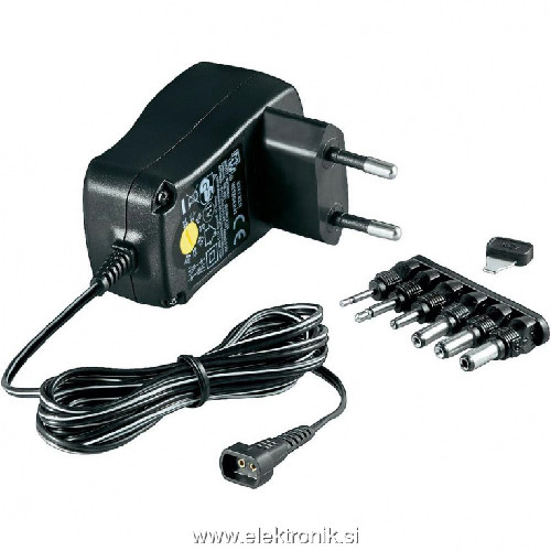

Če že uporabljaš adapter, bi lahko vzel univerzalni adapter in ga nastavil na 6V. tak adapter dobiš trgovini za ca 10-12€

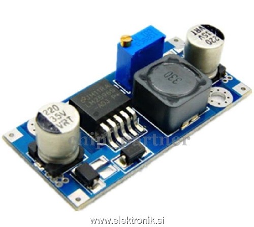

V priponki primer nastavljivega regulatorja... se dobi poceni na ebay.
lp.
