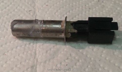

Problem rešen. Staremu je upornost zrasla na 180k+ ... Dela z menjavo je vsega par minut in zadeva pelje.

kot vidim na tvoji sliki je zalivna masa malo izrinjena kot kaže je to standardno pri vseh teh senzorjih. Tudi v mojem primeru je bilo tako, potem pa upornost naraste na nekaj 10k ali 100k ohmov. Elektronika pa zanimivo ne javi okvare senzorja program enostavno preskoči gretje. Sam sem se kar nekaj časa ukvarjal z tako napako. V mojem primeru sem potem moral zamenjati še grelec katri je bil prekinjen.

Napake tudi pri meni ni javljal, samo pral je s hladno vodo. Kaj veliko niti nisem ugotavljal, preveril sem grelec, ki je bil videti OK, potem mi je bila pa sumljiva razmeroma visoka upornost tegale.
Zalivna masa na novem ni izrinjena (škoda, ker nisem poslikal pred montažo).
