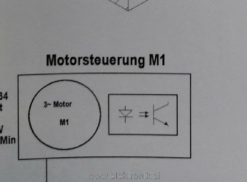

Kaj bi pomenil tale znak na desni zraven motorja?

Optosklopnik

Lizard64 je napisal/a:
To je simbol za optospojnik:
https://en.wikipedia.org/wiki/Opto-isolator

Hvala, bo držalo. Lp

V pomenu celotnega simbola pomeni, da so izhodi galvansko ločeni od močnostnega dela.
