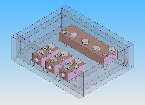

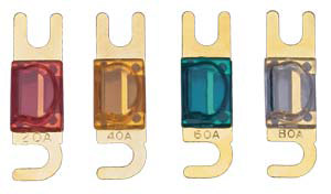

Sicer ne vem koliko ti bo to pomagalo, ampak vseeno...
Zase uporabljam razdelilec za varovalke lastne izdelave - rabim ga pa za to, da iz enega debelega kabla vlečem potem malo tanjši kabel na vsakega od ojačevalcev.
Uporabljam pa mini ANL varovalke, ki so takšne kot na spodnji sliki.
Razdelilca žal nimam poslikanega, sem pa na računalniku našel še model, kako izgleda. S strani je vhod za glavni kabel, ki je pritrjen v gavni bakren blok z vijakom. Enak pritrdilni sistem je tudi potem za vsak tanjši kabel.
Vse skupaj pa je zaprto v 10mm debelem plexi steklu.

Nekaj takega bi rad, le da bi bile notri navadne avtomobilske varovalke... Pa nekje 10-15 mest.
