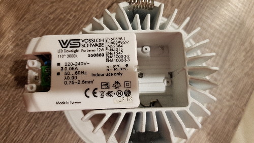

Živijo!
Ne vem točno kam to spada, ker nisem glih iz tega foha, tako da se opravičujem, če sem napisal v napačen del foruma.
Skratka pred kratkim mi je začela utripati ena LED vgradna luč in predvidevam da je zežava v trafotu - teh luči se ne dobi več, pa sem razmišljal, če bi zamenjal samo trafo - težava pa je, ker ne vem kakšnega, kakšna moč, itd....
Če zna kdo kaj razbrati iz tega, bi bilo super, pa če ima kak pameten nasvet:
Ne vem pa kolko se to kaj splača popravljati trafote...?
Hvala za odgovore,
Lp, Žiga

Preglej elektrolite, verjetno je kakšen napihnjen ali pa je celo spustil lužico.
Pomeri jih, če imaš možnost, sicer pa ni strošek, če vse zamenjaš.

Hvala za nasvet, bom odprl zadevo, pol pa naprej Smile
