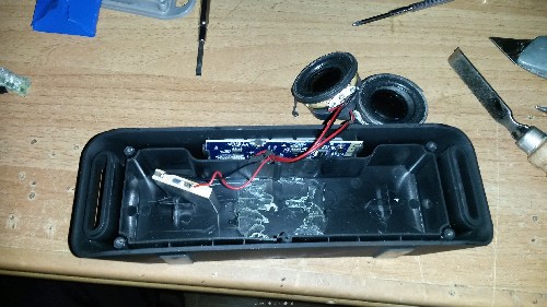

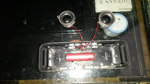

Doma imam 4 bluetooth zvočnike, vendar imajo vsi tako slabo baterijo da zdržijo 30-60 minut predvajanja. Ker imam ogromno odveč litijevih baterij bi rad zvočnike nadgradil, ob enem pa se kaj novega naučil, saj zelo rad popravljam/izboljšujem elektroniko.
Prilagam 2 sliki tega kar sem naredil do sedaj. Privzeto baterijo, ki je očitno prešibka ali iztrošena (zvočnik se ugasne po par sekundah, baterija pri ugasnjenem zvočniku kaže 4.2V, pri polni obremenitvi se giba med 3.2 in 3.6V) sem zamenjal z 18500 baterijo, ki je bila po vsej verjetnosti iz baterijskega vrtalnika.
Imam pa majhen problem, namreč nikjer na bateriji ne vidim charge/discharge zaščite. Ali je možno da ima baterija to zaščito vgrajeno ali da je zaščita na samem vezju zvočnika ? To kar sem do sedaj naredil je bilo samo za testne namene, preden pa zvočnik dejansko začnem uporabljati sproščeno bi rad vedel, ali moram bateriji dodati zaščitno vezje, da ne bo šlo kaj narobe ?
Trenutno je povezana samo ena 18500 baterija, v končni verziji bi rad povezal 4 vzporedno vezane baterije.

Če prav sklepam multimeter imaš, pomeri kako ti polni. Glede na to da je bila prej notri liion baterija, sklepam po videzu in napisanih karakteristikah bi načeloma morala zaščita biti že v vezju. Kar si ti naredil si zamenjal liion neke oblike za liion druge oblike.
Pomeri ko polniš če pri 4.1 oz. 4.2 volta neha polnit. Pomeri napetost in tok kater gre v baterijo pri polnjenju.
Imaš pa 18650 baterijo, če ni prestara ima kake 1000mah kapacitete in bo ok za tvoj zvočnik. Če jih boš dal več jih poveži vzporedno in boš povečal kapaciteto. Tudi polnilo bo normalno le dlje...
Takšne baterije ponavadi nimajo zaščite zato pazljivo, niso pa nevarne, da bo kar počilo če boš kaj dal v stik Smile zato le brez strahu. Nekatere jo imajo vendar le za kratek stik in prevelik tok, ampak iz laptop ponavadi tega ni.

Živjo, sem izmeril in očitno ni zaščite v vezju, polni tudi preko 4.4V. Tista baterija ki je bila že notri je bila 4.7V ko sem izmeril. Ne vem ali je to posebna baterija ali pa pač ta zvočnik nima zaščite in jo je na tako nevarno voltažo napolnil. Sem pa ugotovil da se polnjenje precej ustavi ko pride do 4.2V tako da je zadeva kot taka že delno uporabna. Prosil pa bi za informacijo kakšnega poceni ebay vezja ki bi ga dal čez baterijo in jo s tem zaščitil pred prenapolnjenjem. Mislim da zaščite pred prehitrim polnjenjem/praznjenjem ne rabim, saj polni zelo počasi (začetni tok 0.5A), glede na 2x3W pa tudi prazni zelo počasi.
Imel pa bi še eno vprašanje. Rad bi ta 2x3W zamenjal z močnejšimi zvočniki. Imam 2 seta pc zvočnikov, ki bi pasali notri. Bi si kdo upal napovedati kakšen bo rezultat ? Iskal bom isto impedanco ter vsaj 2x6W ali 2x10W.
