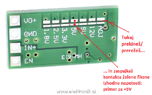

Mislim, da je problem v razumevanju.
Poglej dobro shemo priklopa, če jo sploh imaš. Našel sem podobna vezja, kjer so označbe za posamezne pine.
Mislim, da je GND skupen za vhod (IN+) kot izhod (VO+).
EN (enabling port) zaenkrat ne priklapljaj in je po vsej verjetnosti namenjen opcijsko kontroliranemu izklopu/vklopu čipa, če daš ta pin na nek potencial.
Vhodno napetost +14V torej priklopi na IN+ in GND.
Izhodno napetost pa z inštrumentom meri med VO+ in GND, medtem ko obračaš potenciometer.
Če pa želiš fiksno napetost boš moral prekiniti na spodnji strani majhno linijo pri ADJ in povezati kontakt izbrane fiksne napetosti.

Problem rešen!!!
Točno tako je GND je skupen
IN je vhod
VO+ je izhod
EN pustiš prazen
in dobim željeni efekt.
100x hvala. Pričakoval sem da sta 2 vhodna pina in 2 izhodna čeprav mi ta EN ni bil jasen kaj bi označeval.
I tako je ja želiš fiksirati napetost prerežeš povezavo in brikaš na željeni napetosti.
