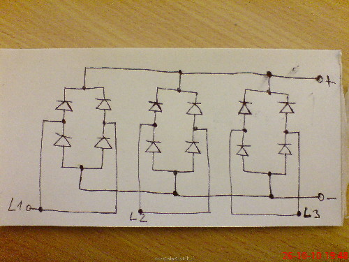

Včasih so se mi neverjetno poceni zdeli trifazni greci za polnilce 72V - akumulatorjev za viličarje. Mislim, da so šli tam nekje od 60-100A, izdelani pa so bili z "altenatorskimi" diodami, naprešanimi v aluminijaste plošče, Iskra Trbovlje. Sicer smo nekaj poskušali tudi sami popravljati, zamenjali smo pregorele diode, a takšen grec potem nikoli ni deloval dlje kot 14 dni, verjetno zato ker diode niso imele enakih karakteristik, zato je bilo dolgoročno bolje kupiti novega.
Na sliki pa je teoretični eksperiment s tremi KBPC1035 ali 3510, kakorkoli se jim že reče - trije enofazni greci, vezani kot trifazni. Ne vem, če zadeva deluje, nisem nikoli preizkusil. Zadnji nabavljen KBPC je bil 470SIT, torej bi strošek sedaj bil okoli 6 EUR za vse tri.
Je pa tukaj ena finta, verjetno isto kot 15A/100W pri 2N3055: ti podatki najbrž veljajo za temperaturo ohišja 25°C . Kako boš obdržal grec na 25°C pri 35A, pa proizvajalca ne zanima.
Če bo kdo preizkusil spodnjo shemo, naj napiše, če deluje.

freshman je napisal/a:
Ali je to možno izvesti še na kak drugačen način mislim na usmerjanje?
Seveda rešitev tega problema je več:
Trifazni motor, ki vrti enosmerni generator.
Ampak taka rešitev je bistveno dražja, tako nabava, kot vzdrževanje, zanesljivost obratovanja je nižja, večje pa so zahteve po prostoru in še teža zna biti precejšnja.
Rahlo bližje usmerniškim diodam, kot motor generatorsko postrojenje, so živosrebrni usmerniki, ampak še vedno glomazno in občutljivo.
Mislim, da bo solid dtate rešitev najbolj optimalna. Poleg diod ne smeš pozabiti na hladilnike zanje.

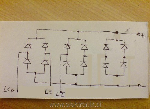

psevdonim je napisal/a:
Če ne zameriš sem tvojo skico malo "oskubil". Delalo bo po obeh skicah, le da so pri tvoji diode podvojene, po moji pa potrebuješ le dva gretza ... oziroma enega in pol Smile
 Velikost datoteke:  38.52 KB

PrispevekObjavljeno: Tor Okt 26, 2010 10:29 pm    Naslov sporočila:   Odgovori s citatom
tudi dobra ideja, še posebej če moraš nekaj na hitro zimprovizirati
Pri drugemu spojiš oba priključka in uporabiš celega.

Pyr0Beast je napisal/a:
Ne, jaz tisto raje pustim za rezervo, če odnese kakšno diodo ... Laughing
