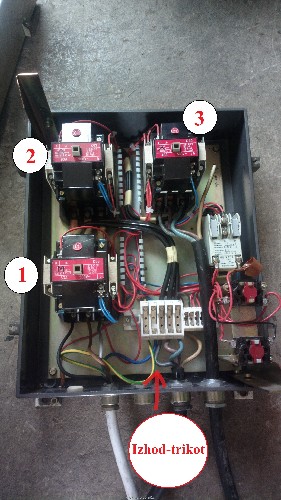

Imam za povezati stikalo zvezd-trikot s kontaktorji z EM. Iz omare s kontaktorji gre 6 žic, tri izmed njih so označene z x y z, te gredo iz kontarjev K2 in K3, če gledam tole shemo http://www.nzdl.org/gsdl/collect/cdl/archives/HASH01ba/9b176b2c.dir/p069.gif
Ostale tri gredo iz K1, označene z 1, 2, 3. Kot sem gledal so te žice v bistvu x=1, y=2, z=3.

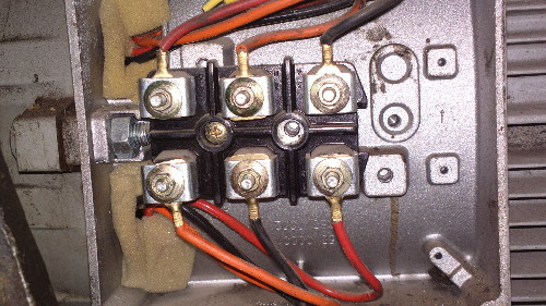

Zanima me kako povežem na motor. Tole je slika omarice na elektromotorju.

Sam se razmišljal da bi žice iz omare povezal na motor tako:
2 z U1
3 z V1
1 z W1
Y z W2
Z z U2
X z V2
Če je to pravilno, ali moram povezati še kaj dodatno, naprimer z mostički?

Če odmisliva varovalke, si dobro oglej pripeti shemi! Najdi ostale razlike.
(Glede na to da si že kar nekaj časa na forumu, pripni slike tu in ne na HOPSASA)
PS.: Vzemi ohm meter, pomeri, ali gredo vodniki z oznako 1,2 in 3 res po vrsti s K1, potem pomeri vrstni red X,Y in Z, kateri gredo z K2 in (premostičeno) z K3. Potem je samo umetnost navitja motorja povezati medfazno. Sam bi uporabil (abecedni) vrstni red:
1 - U1
2 - V1
3 - W1
Zamaknemo navitje:
X - V2
Y - W2
Z - U2

Glede motorja pa takole, za to vrsto vezave seveda ne rabiš mostičenja, kajti v tem primeru bi naredil medfazni stik, kar pa posledično povzroči glasen pok in nekaj dima.
Bo sedaj kaj bolje?
PS (spet):
Saj bi poslal narisano, ampak itak ne moreš pogledati, je pa na spletu 534857239+ primerov in slik o tem.
Če bi dal mostičke vzporedno, torej:
W2 U2 V2
I I I
U1 V1 W1, bi s tem motor povezal v trikot.
Če pa bi dal mostičke samo med W2-U2-V2, bi s tem povezal motor v zvezdo.
Za vse to imaš stikalo in K2 ter K3.

Sem se sedaj malo poglobil v sheme in še kar sem glede vezave našel na internetu pa malo bolj razumem. Eden od kontaktorjev je torej zato, da nadomesti mostičke ki so potrebni za zagon v zvezdi, potem ko poteče nastavljen čas na časovnem releju pa se ta kontaktor izklopi in vklopi tisti ki nadomesti mostičke za trikot. Tretji pa je verjetno za to, da se omogoči prekrapljanje med prvima dvema.
Bom pomeril, da bo sigurno (namesto ohm metra lahko uporabim funkcijo na multimetru, test prehodnosti, deluje pa tako da ko staknemo merilni konici multimeter odda zvočni signal, no pa saj to je v bistvu merjenje upornosti, in ko upornost pade pod določeno vrednost piska)
Kot sem gledal v omaro gredo vodniki iz tretjega kontaktorja (zveda) črna (z), rjava(x), modra(y), vodnikom sem sledil iz kontaktorja št.3 preko kontaktorja št.2 do izhoda in ugotovil da je črn na izhodu črn na kontaktorju 3, moder moder in rjav rjav, jutri še pomerim. Na izhodu sem jih označil z 1(rjav), 2(moder), 3(črn).
Kako je sedaj pravilno vezano na motor? Na motorju, kot je razvidno iz prejšnje fotografije, so kontakti:
U1
V1
W1
W2
U2
V2

Omara
