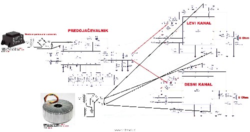

Tukaj podajam shemo za ojačevalnik (predojačevalnik + končna stopnja), ki sem jo sestavil na podlagi vaše pomoči v eni prejšnji temi v tem forumu. Prosil bi, da jo pokomentirate: če je vse vredu oziroma kaj je treba popravit. Shemo bom sproti popravljal in jo objavljal tukaj dokler nebo vse vredu.
V prilogi je slika:

Preberi tole temo-celo!
Pri napajanju si zamenjal + in -.
Napajalniki so brez glajenja napetosti.
Močnostni napajalnik brez dobrega mehkega zagona ti bo scvrl čipe.

Preberi in upoštevaj nasvete.
Na shemi sem ti popravil kako naj bi bilo zvezano. Manjkajo gladilni kondenzatorji na napajalnem delu.

Ule, nekaj me zanima: na shemi si popravil priključke pri toroidnem trafotu za končno stopnjo. Oba si nekako združil v enega. Ampak ta transformator naj bi imel 2 x 28 V napajanje. Torej ima 4 izhodne kable ? A ni bilo na moji shemi prav prikazano? Vem pa, da sem zamenjal minus in plus...

PrispevekObjavljeno: Sre Apr 10, 2019 10:59 am    Naslov sporočila:  Re: Shema za ojačevalnik - pomoč Odgovori s citatom
Prosil bi, da jo pokomentirate...
Si predvidel kakšno stabilizacijo napajalne napetosti* predojačevalnika? Nekaj v stilu, recimo, 7812 ali kaj podobnega?
*Po podatkih proizvajalca transformatorja (na sliki) je napetost neobremenjenega transformatorja (sekundar) 15,2V. Kar da za graetzom, na elektrolitskem gladilnem kondenzatorju (neobremenjeno, brez upoštevanja padcev napetosti) dobrih 21 V. Recimo, da je to "odločno preveč" za TDA1524. Sicer drži, da bo napajalna napetost padla, ko napajalnik obremeniš - problem je, ker ne veš, koliko bo padla. No, to lahko potestiraš - a ne s čipom; izhod napajalnika obremeniš z uporom primerne upornosti in moči in meriš, koliko se zaradi bremena "sesede" napetost napajalnika.

SlyCrespo je napisal/a:

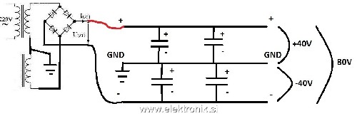

Ja, saj tako se zveže, ker imaš "+" , "GND", "-". Na shemi poglej napajanje končnih stopenj. +Vs je plus, -VS je minus, masa (GND) je pa označena z narobe obrnjeno "smrekico".
Manjkajo samo še gladilni kondenzatorji na napajalnem delu, kateri so vezani med plus in maso, ter minus in maso. Če meriš napetost na takem sistemu imaš med + in - okoli 80V, med + in maso (ali med - in maso), pa polovično vrednost (okoli 40V).

Kot sem ti omenil v eni izmed prejšnjih tem, napetost po glajenju naraste za koren iz 2, torej na 40V. Med "+" in "GND" imaš +40V, med "-" in "GND" pa -40V. Med vrhnjim "+" in spodnjim "-" imaš 80V. Pazi na polariteto elektrolitov, da ne dobiš kakšnega v glavo Pray. Skico sem dodal v priponki, da si boš lažje predstavljal.

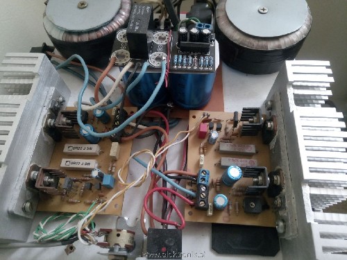

Me še sedaj včasih zasrbijo prsti da bi kaj sestavil, bolj za dušo, kot pa kaj drugega. Tole mi je ležalo v kleti v pozabljeni škatli (od začetka 80-ih). Privil na iverko povezal in priklopil na stare Ei zvočnike, za izvor pa uporabil poceni tablico (WiFi radio). Ima prijeten zvok je pa daleč od Visoke Vernosti.

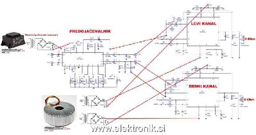

Da ne bom popolnoma OT še slika načrta. Je trajalo, da sem našel Smile
ŠE OPIS:
-Toroida sta 220V718V tam nekje letnik 83 (Tovornik)
-gladilni kondenzatorji 6800uF/40v Iskra
-mostič 5A/80V
Le zakasnitev za vklop zvočnikov je "lanska" iz Ebay-a
Ob ponovni oživitvi (cca35 let) sem prekontroliral Offset (4 in 6 mV) zato tudi nisem menjal nobenefa elektrolitskega kondenzatorja, ja so še "originalni" Iskra.

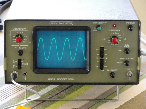

Realna moč pri tej napetosti napajanja, pri 8 Ohmih(upor), je nekje 34W pri 1kHz.
