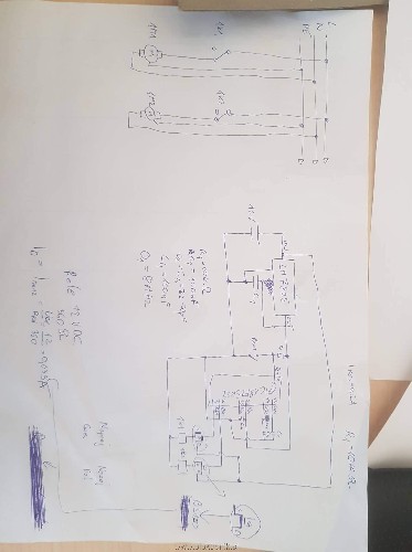

Nekak pregural nalogo, bi bila tak prav?

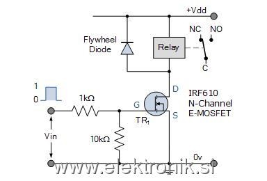

Releji (če so tisto navitja relejev) so napačno postavljeni. Pri N kanalnem MOSFETU jih moraš dat v plus vejo, pa zaščitno diodo si pozabil(nekdo jo je že omenjal zgoraj)...
Skratka, tipična vezava za eno smer nekako tako, kot na slikci..
