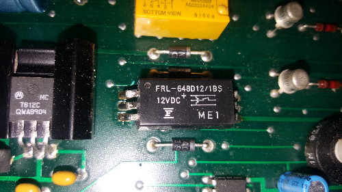

Pozdravljeni
Imam tale element (priloga v sliki), ki ne deluje. Če prav vem je to spominski rele(ali se motim). Naj mi prosim nekdo pove kako se prav imenuje in kje se ga dobi, oz. ekvivalent za njega. Točno tega sem naročil na Poljskem, vendar so mi napisali da morajo za Slovenijo preračunat cene in traja in traja.

Reče se mu reed relay.

Glede 'spomina' - bistabilni se najbrž motiš. V podatkovnem listu ne najdem, da bi bil bistabilni.
Glede na vire, domnevam, da ga ne izdelujejo več.
Išči dvopolni (DPST), 12 voltni reed rele. Najbolje, da z žičkami povežeš na obstoječe vezje. Prostora imaš dovolj.
