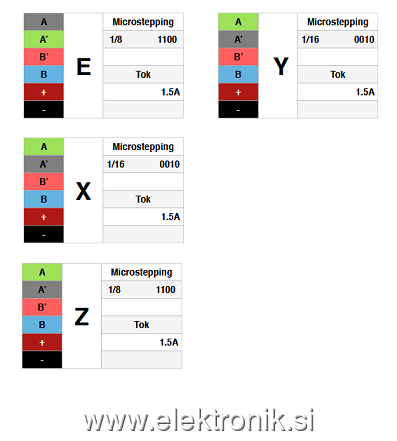

Poglej, če imaš enake nastavitve, kot so na sliki.
Zakaj bi rad menjal glavo ?
24V DC je preveč za nepredelan RAMPS in ARDUINO MEGA 2560.

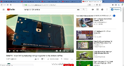

Odstranil sem napetostni regulator (NCP117ST50), ki se nahaja poleg napajalnega konektorja in na zadnjo stran dal poceni DC/DC kitajski regulator, ki je nastavljen na 5V.
Namesto kitajskega DC/DC regulatorja bi lahko dal tudi TRACO POWER TSR 1-2450, ki je pin kompatibilen z 78XX serijo in ne z 117, torej bi bilo potrebno vrtati luknje v ploščo Mege.
S kitajskim DC/DC izgleda takole:
Mislim, da tudi Ramps ni narejen za 24V (mogoče so zadnji, toda moje plošče niso) in je potrebna minimalna predelava.
Kako, najdeš tukaj oz, če strica Googla vprašaš za "ramps 1.4 24v" dobiš, kar nekaj zadetkov.

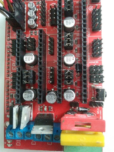

Na rampsu sem že odstranil obe varovalki in pripravil podnožja za 15 A avtomobilske varovalke.
Kondezatorji so vsi 35v.
Ali je potrebno še kaj drugega predelat?

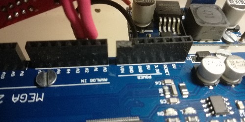

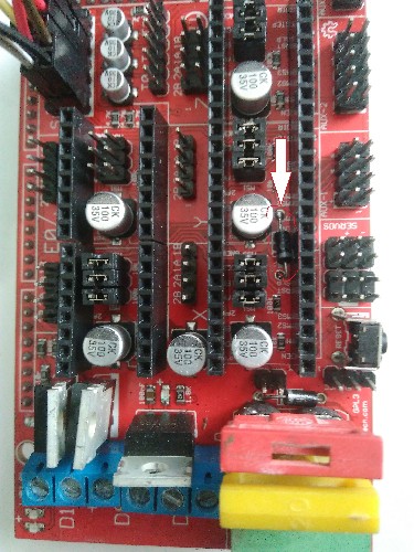

Jaz sem prekinil napajanje na ramps plošči in po Jaka navodilih vgradil stepdawn regulator. Tako je mega napajana z nižjo napetostjo.

zamenjava varovalk

napajanje prekinem na rampsu z to diodo med mega 2560 ali kako?
slika 1

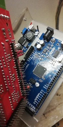

Sem zvil nogice in na megi rahlo znižal konektor.
 Velikost datoteke:  1.61 MB
 Velikost datoteke:  1.36 MB

Regulator napetosti lahko zamenjaš tudi tako, kot je na sliki, toda ta regulator se bo grel kot sam tajfl.
S tem rešiš samo 24V.
