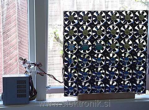

Saj se lahko napravi "stacking" nekako takole Twisted Evil pa ni; nekateri startajo že pod 4V ...
... velikost pač, da lahko sede pod strešno okno ... Cool malo heca ne škodi Wink
Saj se lahko vežeta v takem stacku po dva v serijo in potem enako paralelno ostale zraven, lahko preko preklopnika za število delujočih. Jih nabaviš nove (sleave bearing) pri kitajcih in vežeš na 12V aku v avtodomu (ni treba sončnih). Ne bo pilo dosti in jih ne bo čut, še posebej onih "silent one" ne ... Pol pa po potrebi šaltaš moč/število. .. Čisto ena taka trotl-ziher rešitev Wink
... je za razmislit ... seveda lahko kombiniraš tudi s fotocelico za dopolnjevanje Aku-ja ...
