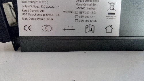

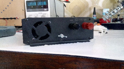

Živjo!
Doma že nekaj časa uporabljam razsmernik, ki ima še kar zadovoljiv sinusni izhod Smile . Pa vendar, miru mi ne da ozemljitvena sponka na vhodni strani. Zadevo sem odprl, ozemljitvena sponka je seveda privijačena na samo ohišje, in povezana z zaščitnimi kontakti na vtičnici na izhodu. Kaj je namen tega? Da se znebimo statike?
Malo sem pobrskal po navodilih, kjer piše: "Če na električno vtičnico razsmernika priključite naprave z varnostnim vtičem, potem je po potrebi treba izvesti ozemljitev razsmernika. Pri tem imate na voljo ustrezen priključek na razsmerniku (označen s simbolom za zemljo, glejte desni simbol). Uporabljen ozemljitveni kabel (zeleno-rumeni kabel) mora imeti prečni prerez najmanj 6mm2."
Kolikor si predstavljam, je celoten sistem "plavajoč" - nobeden od koncev navitja transformatorja ni vezan z zemljo. Teoretično, bi lahko prijel za eden konec navitja pa mi ne bi bilo nič, praktično pa to ne bi probaval... Rolling Eyes Nevarno bi bilo, če bi prijel za oba konca. Zakaj torej ozemljitev?

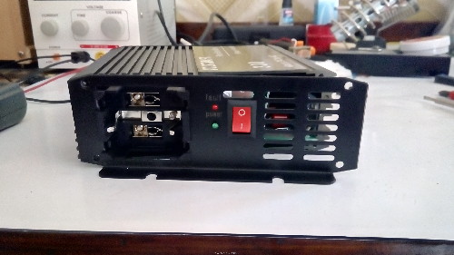

Simbol na podatkovni ploščici na zadnji strani razsmernika pravi, da gre za ločeno zadevo. Prilagam sličice za lažjo predstavo in pa shemo, ki sem jo našel.
Podatkovna tablica
 Velikost datoteke:  3.47 MB
Izhodna stran - nobeden konec navitja transformatorja ni povezan z zaščitnimi kontakti vtičnice
 Velikost datoteke:  2.21 MB
Vhodna stran, plus in minus vhod ter ozemljitvena sponka

Eden od razlogov bo verjetno zaradi zmanjšanja EMC motenj v okolico.
Si preveril, če je ohišje mogoče spojeno z vhodno minus sponko? Glede na to, da razsmernik nima na sebi FID-a, v sebi pa tudi zagotovo nima njemu enakovredne zaščite, bo pri priključeni ozemljitvi cel sistem izgledal kot TN, če si prav predstavljam?

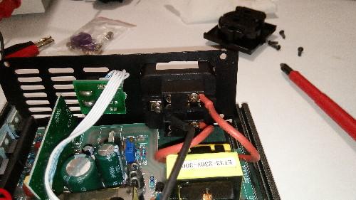

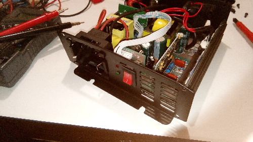

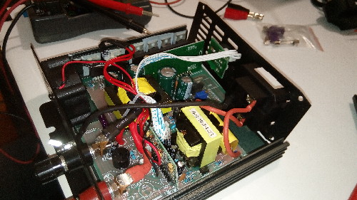

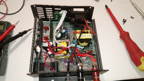

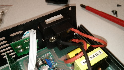

Zjutraj sem premeril in ohišje ni spojeno z vhodno minus sponko. Povezava je le iz ozemljitvene sponke, skupaj z ohišjem in zaščitnimi kontakti vtičnice na izhodu.
Tudi jaz si nekako tako predstavljam, vendar pa bo TN postal, ko se bo v primeru okvare eden konec navitja dotaknil ohišja - s tem bo eden konec navitja neposredno ozemljen in s tem določena "ničla". V primeru, ko pa je vse ok, ni nobeden konec izhoda transformatorja povezan z zaščitno sponko in je sistem vseeno v zraku, kljub ozemljenem ohišju. Ne vem če si prav predstavljam, tako si razlagam jaz, naj me kdo popravi, če je narobe.
BojanR, do zdaj sem priključeval porabnike, ki so bili v izoliranem ohišju, s tem niso potrebovali zaščitnega kontakta. Sedaj pa bi zadevo rad uporabil (glede na sinusni izhod), za pogon črpalke centralnega ogrevanja. Lahko zadevo ozemljim z skupaj z ozemljitvijo hiše? Če zadevo ozemljim potem v primeru okvare npr. eden konec navitja transformatorja se dotakne ohišja, to postane sistem TN, tako se določi "ničla" enemu koncu navitja.
Še vseeno se mi zdi, da je bolje da zadeve sploh ne ozemljim. Nikjer še nisem zasledil dovolj prepričljive razlage, da bi to naredil.
Sem dodal še par slik, ko sem zvečer zadevo dal narazen. Žica gre iz zaščitnih kontaktov pri vtičnici na sponko za ozemljitev.

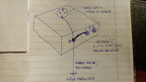

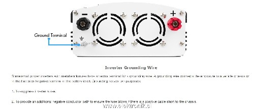

Malo sem brskal in našel 2 razloga, zakaj inverter ozemljiti... dodano v priponki (prva slika).
Ali se potem zadeva lahko ozemlji na takšen način kot sem zrisal na drugi sliki, če si predstavljam prav ali je bolje brez povezave "-" pola akumulatorja z zemljo? Sepravi samo ohišje, povezano z ozemljitvenim kontaktom vtičnice, vezano na hišno ozemljitev?

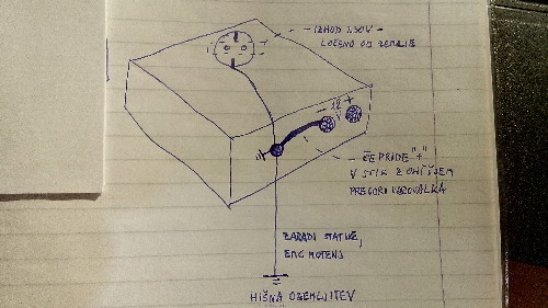

Po vsem, kar smo predebatirali naj bi veljala skica, ki sem jo objavil v mojem zadnjem postu (sem dodal v priponko še enkrat).
Povezava med "-" terminalom in sponko za ozemljitev (s tem ohišjem) služi v primeru okvare na vhodni strani (12V akumulator), npr. če se plus iz nekega razloga pritisne ohišja, pregori varovalka, ki je implementirana v samem razsmerniku. Vseeno je pametno dodati zunanjo na samem kablu, da potem ko pride do napake in pregori varovalka, ne razdiramo celotnega razsmernika.
Povezava ozemljitvene sponke z obstoječo hišno ozemljitvijo ali drugo, služi zaradi:
- morebitne statike, ki nastane pri inducirani napetosti na izhodu
- ali statike iz kakršnegakoli drugega vzroka
- EMC motenj...
FID pri omrežju - da, vendar pa FID-a na sam razsmernik ne bi dodajal, ker ne opravi nobene vloge, saj je sistem "plavajoči" - sam razsmernik ima na zadnji strani ločilni simbol (nobeden od obeh koncev transformatorja ni povezan z zemljo in s tem ni določena ničla). Če pride do napake na izhodni strani in se eden konec navitja pritisne ohišja, nam ob dotiku železnega ohišja na napravi (samega razsmernika ali porabnika priključenega na izhod) ne bo nič, tudi če je ohišje povezano z ozemljitvijo, kar služi za zgoraj omenjene tri točke. Če se ohišja pritisne še drugi konec navitja (kar je malo verjetno) pa tako pregori varovalka na izhodni strani.
Lahko pa se tudi motim, če se naj me kdo popravi...

Na začetku imamo IT sistem. Če pride do napake na izhodni strani in se eden konec navitja pritisne ohišja dobino TN sistem, kar pomeni, da smo ogroženi, če se dodaknemo edena od izhodnih vodnikov.
Zato je pri IT sistemu pogosto indikator 'neplavanja', ki nas opozarja, da moramo poiskati napako, preden se zgodi še druga, ki koga ubije.
Če je v inštalaciji FID in ga postavimo na izhod preklopnega stikala, nas bo ščitilo tudi pred tem.
