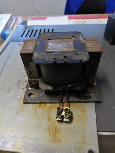

Kje bi dobil takšen trafo oz. tuljavo kot je na sliki. Rabim za demagnetizator.

razstaviš primerno velik transformator z EI jedrom, kateri nima varjenih lamel skupaj, ter ga sestaviš nazaj samo z "E" deli jedra kot je na sliki.

Ja saj tako sem naredil, ampak verjetno mora imeti trafo samo eno navitje ali kako?

Ne, ni treba da ima samo eno navitje, lahko ima 2 ali več navitij.
Ker bo jedro odprto, bo skozi tuljavo tekel precej večji tok kot pri zaprtem jedru, zato je zadeva uporabna kratkotrajno. Če imaš transformator z dvemi ali več navitji, lahko "sekundarna" navitja vežeš zaporedno z 230V navitjem, vendar pazi, da pravilno obrneš polariteto, da boš tok zmanjšal, ne povečal... ugotoviš s poskušanjem in meritvijo.
Pred cca 30 leti sem naredil tak demagnetizator iz 380V tuljave od neke elektro zavore in E jedra od nekega ogromnega kontaktorja, je šlo ravno skupaj. Čeprav je tuljava 380V, pri odprtem jedru in priklopu na 230V še vedno potegne takšen tok, ki je prevelik za trajno obratovanje, no, saj to niti ni potrebno.
S takim demagnetizerjem lahko tudi namagnetim orodje, potreben je kratek impulz, orodje namagnetimo z impulzom. Razmagnetimo pa tako, da ga naslonimo na jedro in počasi odmikamo, seveda šele potem izključimo tuljavo.
