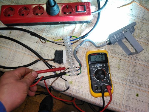

Pri montaži led reflektorjev sem naletel na težavo, da tudi ob izklopljenem stikalu reflektor še vedno malo sveti. Napetost sem izmeril 7 V. Ker nisem našel napake na inštalaciji, sem zvezal en led reflektor »na mizi«.
Slika_1… Stikalo prižgano, led reflektor sveti normalno, napetost 228 V.

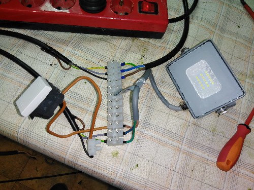

Slika_2… Stikalo izklopljeno (tudi žice sem demontiral iz stikala), napetost na sponkah 7 V, reflektor malo sveti. Kabel za stikalo mehki 1,5 mm2, dolžine cca. 3 m.

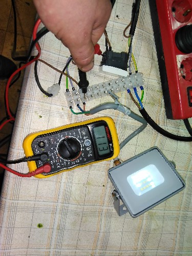

Slika_3… Napetost 113 V merjena pri izklopljenem stikalu.

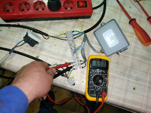

Slika_4… Stikalo izklopljeno, napetost na sponkah 69 V, reflektor malo sveti. Kabel za stikalo trdi 2,5 mm2, dolžine cca. 20 m.

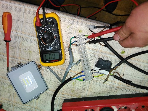

Slika_5… Stikalo izklopljeno, napetost na sponkah 0 V, reflektor ne sveti. Kabel za stikalo trdi 2,5 mm2, dolžine cca. 0,1 m.
