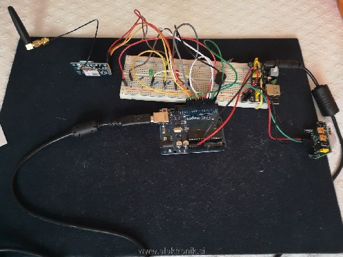

maj26
Pridružen-a: Tor 16 Mar 2010 15:29
Prispevkov: 32
Aktiv.: 0.17
Kraj: NM
PrispevekObjavljeno: Tor Maj 21, 2019 7:46 pm    Naslov sporočila:   Odgovori s citatom
Pozabil priložiti sliko napajanja!!!
 Velikost datoteke:  311.24 KB
 Pogledana:  18 krat
LP, maj26
Prispevkov: 5820
Aktiv.: 24.52
PrispevekObjavljeno: Sre Maj 22, 2019 11:33 am    Naslov sporočila:   Odgovori s citatom
Regulator, ki ga imaš na testni plošči je tako tako in tudi slučajno ni za tokove 1A in več in pri malo večji obremenitvi zelo rad zaniha.
Problem je v prvem regulatorju (5V), ki se tudi prav lepo greje in ko se dovolj ogreje tudi rad zaniha.

PrispevekObjavljeno: Sre Maj 22, 2019 11:34 am    Naslov sporočila:   Odgovori s citatom
maj26 je napisal/a:
Najbolje bi bilo, če bi modul napajal direktno z LiPo baterijo.

maj26
Prispevkov: 32
Aktiv.: 0.17
Kraj: NM
PrispevekObjavljeno: Sre Maj 22, 2019 3:51 pm    Naslov sporočila:   Odgovori s citatom
Možno, da je kaj narobe z napajanjem SIM800L. Po navodilih je priklop izveden:
SIM800L VDD ↔ Arduino 5v
SIM800L GND (UART TTL) ↔ Arduino GND
SIM800L SIM_TXD ↔ Arduino D2 (read through for the reason)
SIM800L SIM_RXD ↔ Arduino D3 (read through for the reason)
SIM800L 5VIN (POWER) ↔ External Positive Power Supply pin
SIM800L GND (POWER) ↔ External Negative Power Supply pin
Jaz pa uporabljam samo 5VIN, GND, TXD in RXD. Ne pa tudi GND in VDD....
https://www.faranux.com/product/sim800l-v2-0-5v-wireless-gsm-gprs-module-quad-band/
Je to možen vzrok?
