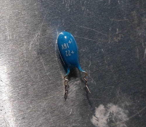

Včeraj mi je prišel v roke (podaril kolega) Tuner Korting T-102. Ker že zelo dolgo ni okusil napajanja je ob vklopu pričakovano ostal "mrtev". Sračje gnezdo preverim in opazim kratek stik na 15V napajanju.

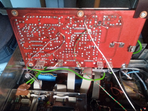

Seveda je bil krivec (tantal) globoko med panelčki, tako, da sem moral zadevo popolnoma "podreti". Žal sem med obračanjem po mizi prekinil eno od povezav (bela žička) iz ene od ploščic na sprednji panel s prikazovalniki in tipkami.
Ima kdo slučajno načrt za omenjeni tuner. Po menjavi "krivca" se tuner prižge ampak ostane prikazovalnik frekvence brez prikaza. Sicer se za trenutek prikažejo frekvence pri preklopu med posameznimi področji FM/AM.

Morda bo pomagalo. Izberi iz spiska T101. Ne vem več v čem je razlika razen v barvi. Je že zelooooooo dolgo odkar sem to popravljal skoraj vsak dan.

Evo urejeno. "preplonkal" iz enakega tunerja. In deluje BP.
