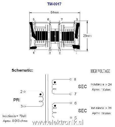

Prosim za pomoč pri transformatorju inverterja TM-0917
Poskušam popraviti Lcd monitor-Tv Samsung T220HD in sem brskal po netu nakar sem zasledil, da je je za enak simptom (osvetlitev ekrana se izklopi po 2 sekundah) kriv ta trafo odlotal sem ga iz vezja sedaj me pa zanima kako naj ga izmerim če je ok oz. zanič.
pa še če je dobavljiv v napih trgovinah hte ic delko. ipd..
prilagam načrt

Težko. Ker je verjetno okvara v tem, da prebije pri visoki napetosti.

Primerjaj upornost obeh navitij. Če preveč odstopa, je eno navitje v medovojnem stiku.
Če je transformator le eden, je res najpogostejši vzrok. Lahko pa je tudi katera sijalka zanič.
Take transformatorje je skorajda zaman iskati v običajnih trgovinah. Eden od uradnih virov je ASWO.

bostjang je napisal/a:
sekundarje sem pomeril in nimata odstopanj, kako pa izmerim primarni?

Primar odpove tako redko, da nima smisla ugotavljati ali je dober.
Zgoraj imaš napisane induktivnosti. Lahko jih izmeriš, ampak bi rekel, da bodo normalne.
Svetujem ti priklop drugih sijalk za test, ni nujno, da od enako velikega monitorja.

joe di maggio je napisal/a:
S čim si meril in kakšni so rezultati upornosti in induktivnosti sekundarja?
