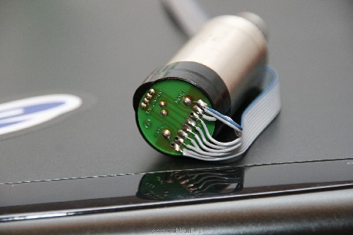

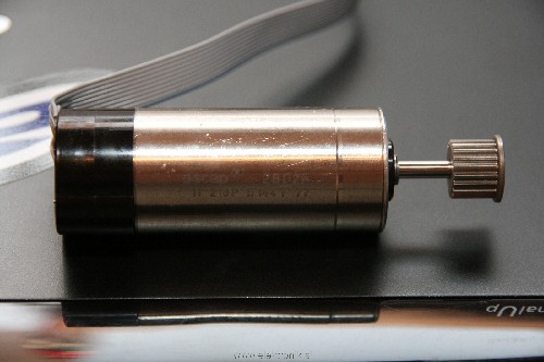

Razbijam si glavo kako priklopiti enkoder na motorčku.
Podatki, ki so znani so:
Pin +/- =12VDC Motor
Pin 1 = Emitter 1
Pin 6 = Emitter 2
Pin 2 = Kollektor 1
Pin 5 = Kollektor 2
Pin 3 = Kathode
Pin 4 = Anode
Enkoder je optični z dvema izhodnima signaloma. Napajanje za enkoder je 5V tako, da sem priklopil pin 3 na maso in pin 4 na +5V. Po moji logiki bi moral dobiti iz pinov 1 in 2 signal A ampak se na osciloskopu nič ne vidi. Mogoče kdo ve kako moram povezati? Originalnega datasheeta pa ne najdem nikjer.

Hmmm, jaz osebno brez datasheeta ne bi priključeval LED direkt na 5V, ampak prek predupora...
Izhodi pa so, po oznakah sodeč direkt izvodi fototranzistorjev, torej jih moraš ustrezno priključiti kot npr optokopler, da ne razglabljamo zdaj preveč o detajlih: kolektor na +5V, emitor pa prek 10k na maso. Pa poglej če bo potem na emitorju kaj dogajalo, če nisi LED že poslal v elektronska nebesa...

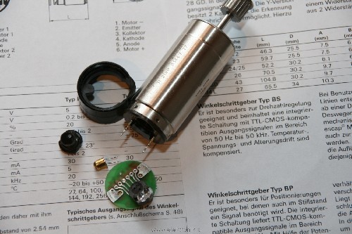

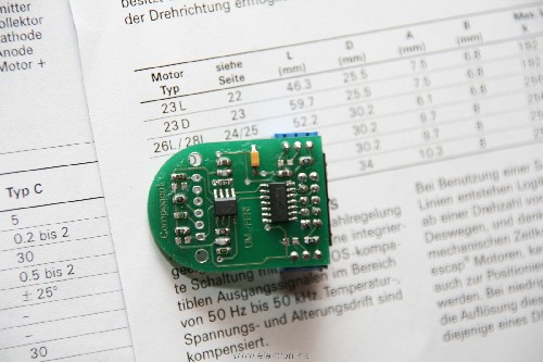

Včeraj sem bil na faksu pri gospodu, ki se ukvarja s temi motorčki. Dobil sem datashet in razlago za kakšen enkoder gre. Svojega sem skoraj zagotovo uničil saj je potreben predupor. Prav tako je enkoder sam po sebi za mene neuporaben, saj da na izhodu sinusni signal. Na faksu imajo zato na vseh še dodatna vezja s komparatorjem, da dobimo ven pravokotni signal in schmitt triggerjem za večjo zanesljivost. Drugi prijazni gospod mi dal tudi eno tiskanino.
Drug teden dobim nov motor, bom pa vseeno zamenjal IR diodo in foto tranzistorja na uničenemu. Res da je popravilo skoraj toliko kot nov motor, vendar je škoda da ga zavržem.

Če je samo LEDico priklopil brez predupora, na izhodih pa zgolj meril z osciloskopom, potem ne vidim razloga da bi crknilo karkoli drugega kot LED. To pa bi se menda nekako dalo zamenjat...

Sklepal sem, da je tisto opozorilo za ta upor. Res ne vem ali jim je pretežko napisati, da se potrebuje še 150R za diodo in 1k za tranzistorja. Bom naročil pri farnellu diodo in tranzistorja pa bo.
