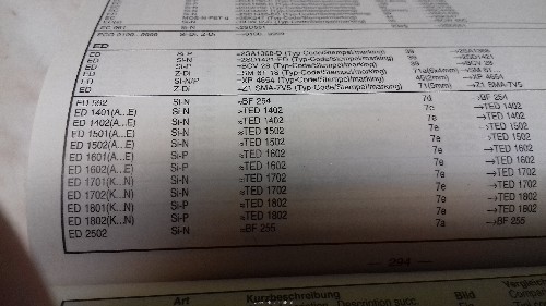

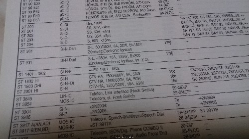

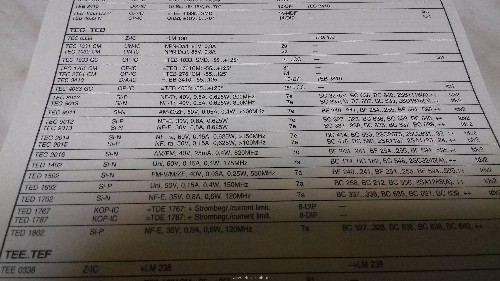

Glede na tole stran je oznak za ta dva tranzistorja več. Za ST1602 je zamenjava BC558 s tem, da je potrebno pazit na razpored nogic tranzistorja.
Za 1502 boš moral pa sam najti približek (npr enega od teh) ali pa enega od tvojih BF.

PrispevekObjavljeno: Sob Maj 25, 2019 9:01 pm    Naslov sporočila:   Odgovori s citatom
 Velikost datoteke:  2.08 MB
 Pogledana:  10 krat
 Velikost datoteke:  2.02 MB
 Velikost datoteke:  2.29 MB
 Pogledana:  16 krat

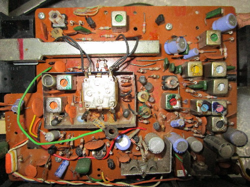

Na žalost nimam seheme za ta model. . Prakse ne manjka .. Sem pa nekaj izrezov shem najdu na raznih spletih.(Bi mogu biti včlanjen itd). Tako da sam radio ni zapleten. Klasika ..Old school izvedbe shem. Vezje je pregledno. Malo tečno je, ker bom mogu odvijačit vezje od plastičnega okvirja. Stem malo več dela okol montaže skale. Sumljivi tranzistorji so kot nalašč na poziciji,kjer z druge strani ovira plastika. Malce potrpljenja in bo kot nov. Je pa kar za tak radio dobro izvedeno vezje. Ima precej elementov. Zato se ga splača popravit. Je dober sprejemnik in popravljiv z močnim zvoćnikom in ja..Old school.he. Pa sem se ga lotu. Nas nič ne ustavi. Da ne bi pel.

Brž ko pogledam shemo ..sem se oddahnil. Tranzistor je na odprtem mestu takoj ob kletki fm tunerja. Hehe. Ostali laufajo. Saj je fm sprejem po liniji ..kot namazan do zvočnika. Pa gremo na delo. Brez razdiranja skale in prafaktoriranja vsega na razen..Rezultati sledijo.
