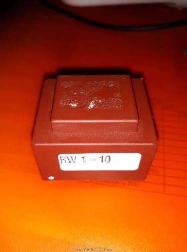

Zdravo
Imam problem z električnim pastirjem trapper an8 in sicer skurjeno eno navitje na transformatorju. Ampak problem je ker na trafotu ni nobene oznake razen RW 1-10.
Kako bi pridobil kaj več podatkov da lahko naročim nov trafo?

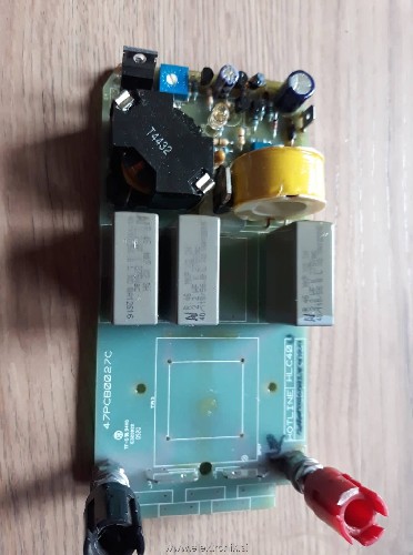

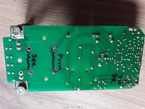

Zdravo.evo prilagam slike vezja. Kolkr je meni jasno je to izhodni trafo ja z razmerjem 1/10 in je skurlo izhod sekundarno navitje. zdej me pa zanima kako bi našel drugega?

Če slišiš impulze in na izhodu ne preskoči iskra, potem je VN trafo v stiku, zelo verjetno. Za zanesljivo potrditev je treba natediti meritve in test transformatorja posebej na drugem vezju.
Pastir Horizont trapper AN8 je po tovarniških podatkih 12V 0,8J pastir s porabo cca 100mA, v resnici je energija manjša, izračunano in izmerjeno, gre za maksimalno energijo prvega impulza ob dotiku, če ograja prebija, je ena žalost potem, žal.
Glede na fotografije gre tole za stari model trapper AN8.
Škatlica je všečno majhna, vezje notri pa žal natlačeno, k sreči še ni SMD tehnologija. Kondenzatorji za shranjevanje energije so Iskra.
VN transformator je EI42 kar pomeni da je prostora za VN navitje zelo malo in je vse postavljeno zelo na špico. Horizont naj bi veljala za resno firmo, zato me čudi, da si upajo privoščit tako miniaturizacijo VN transformatorja za tako energijo. Če bi šlo za vakumsko zalivanje še ne rečem, vendar...
V glavnem, nadomestni transformator take velikosti ne bo nihče navijal in garantiral da bo to uspešno. Nekaj takih pastirjev sem sicer že popravil, vanj sem vgradil transformator EI48 in malce porezal ohišje.
Omenjene EI48 transformatorje sem navijal in vgrajeval v svoje pastirje 0,5J napajanje 230V, vendar nisem bil popolnoma zadovoljen z eno malenkostjo, zato začasno tega modela ne izdelujem, namesto njega raje ponudim večjega in le malce dražjega 2J 230V, ki je bolj robusten, močnejši in ustreza mojim strogim zahtevam o zanesljivosti.
Za popravilo tega horizonta trapper AN8 priporočam uporabo nekoliko večjega VN transformatorja, ki bi bil montiran izven te škatle, seveda to pomeni vgradnjo v eno večje ohišje. Pri teh modelih je razmerje več kot 1:10 kot ga omenjate, trenutno nimam pri roki teh podatkov, lahko da je nekje 1:12 do 1:15 oziroma tam nekje. Seveda je podatek o razmerju premalo, potrebno je še število ovojev in premer žice, ki mora biti vsaj približno ustrezna velikosti jedra.
Sedaj obstaja novejši model horizont trapper AN8, ohišje je nekoliko krajše in nekoliko širše. Notri je vezje v SMD tehniki, VN transformator ni več na vezju, je posebej na žicah in v tem modelu je večji, dimenzije jedra EI54. Kot kaže so pri horizontu pogruntali, da so ga ornk posrali... res so izboljšali VN trafo, v tem novejšem modelu so šli v miniaturizacijo tiskanega vezja in komponent v SMD tehniki, prav tako je switcher nesramno majhen, trafotek je res majčken, zadeva je še veliko bolj občutljiva na morebitno vlago in omočenje. Če se zmoči, bo oksidiralo in požrlo vezje, čeprav je nekaj nalakirano, ampak žal ne pomaga kaj dosti.
Za oba modela dajem veliko črno piko in odsvetujem nakup morebitnim kupcem. Izogibajte se pašnim aparatom, ki so izdelani v sodobni tehniki in so pretirano majhni, to ni za na kmetijo. Pašni aparat mora biti "kramp" ne "pinceta".
