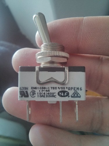

Pri enem projektu potrebujem možnost preklapljanja med dvema 5VDC napetostnima viroma. Doma imam klecno stikalo, ki ima na ohišju definirano območje uporabe samo za napetost AC. Zanima me, ali lahko to stikalo uporabim tudi za preklapljanje omenjene napetosti?
Hvala.

Brez skrbi ga lahko uporabiš.

Razlika med uporabo stikala za DC ali za AC je gašenje obloka, ko stikalo izklopimo. Pri AC napajanju s 50 Hz tok pade na nič 100x na sekundo, kar je zelo ugodno za gašenje obloka. Pri DC pa tok nikoli ne pade na nič, če ga ne prekineš kako drugače. Pri nizkih napetostih problem ni izrazit, pri višjih pa je. Tudi instalacijski odklopnik (avtomatsko varovalko) lahko uporabiš tako za AC kod za DC do 60V (po podatkih ETI), Za višje napetosti so posebne izvedbe z oznako "DC", ki vsebujejo magnet, ki potisne oblok v gasilno komoro.
Ekstremni primer, kako izgleda oblok, je kratek stik na sončni elektrarni

Za ta model 639H klecnega vzmetnega stikala (toggle switch) je TUKAJ dokumentacija.
