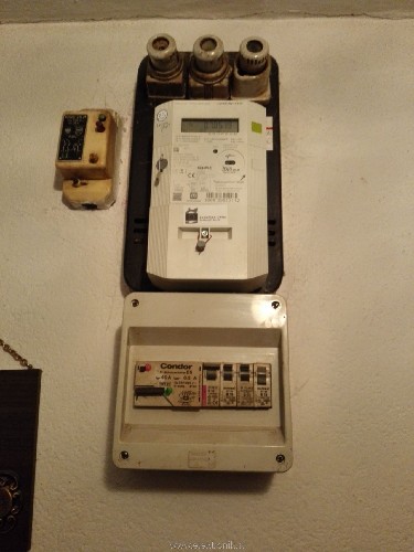

Imam vprašanje glede električne napeljave.Namreč v hiši imamo starejšo napeljavo in me zanima če obstaja možnost da samo damo zamenjat zns stikalo z novejšim fid stikalom ter stare varovalke z avtomatskimi.Se zavedam da je napeljava stara ampak finančno nimamo zmožnosti za zamenjavo.Zato prosim brez napadanja in šolanja kwr se zavedamo da je nevarno a žal finančno ne gre menjat celotne napeljave.
Prilagam sliko električne napeljave oziroma omarice.
[imgbad]http://hopsasa/f/3u/C4/4eAMgU1t/img20190509212256.jpg[/imgbad]
Torej zanima me če je možna menjava kot sem vprašal odzgoraj.
Hvala

Preberi si pravila foruma. Nato popravi sliko po pravilih. Nato pa začni s študijem zakonodaje o imštalacijah.
Hiša/stanovanje ni od včeraj. Po zakonu bi morali dati inštalacijo pregledati, kjer bi ugotovili nepravilnosti in napake ter zahtevali sanacijo. Tudi po predelavi je treba upoštevati danes veljane norme. In ne izpred desetletij.
To, da ni denarja ni izgovor. Avta, ki ga ne spustijo skozi tehnični pregled, ni dovoljeno voziti po cesti, ne glede na finančne stiske lastnika.
Tu je isto. Če je vse skupaj dotrajano, je treba menjat vse. Če ni, je dovolj samo menjava in predelava. V to, da ni dotrajano vse skupaj sicer zelo dvomim. Vsaka stvar ima svoj rok trajanja, tudi inštalacija.
Sicer pa, zakaj bi menjal ZNS? Za zdravje, nepremično in varnost ti itak ni mar, kar sem ugotovil iz izjav o tem, da ne bi menjal vsega. ZNS je pa potencialno, v določenih okoliščinah zelo nevaren. Vse skupaj je zelo kontradiktorno.

Najbolje ti bo znal svetovati nekdo, ki se poklicno ukvarja z elektroinstalacijami. Na licu mesta se preveri stanje elektroinstalacij, drugače se svetuje po zakonu ali "na pamet".
Škoda ker nimaš v profilu navedeno s kje si, ker bi ti kdo od forumašev lahko koga priporočil.

Taljive varovalke lahko zamenjaš z avtomatskimi vložki, brez poseganja v inštalacijo. Ampak vprašaj se raje, zakaj bi jih oz. zakaj (pre-) pogosto pregorijo.

Če greš "by the book" kot predlaga qwertz, potrebuješ kakšnih 10 k€.
Če so žice ok in so do enofaznih porabnikov tri žile, potem strošek sanacije ne bo tako velik. Se menjajo varovalke, fid, preveri se dovodno ozemljilo... Tako bi se jaz lotil. Pač najdi električarja, če sam nimaš ustreznega znanja.
