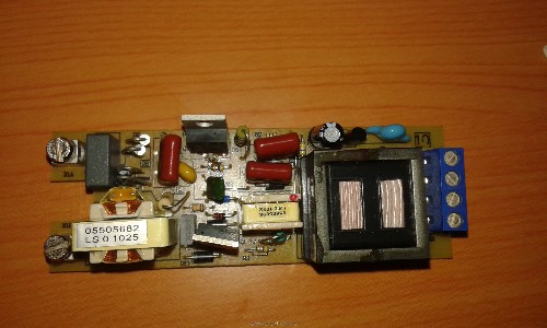

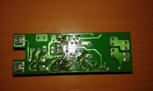

Pozdrav, nedugo mi je prestao raditi pretvarač napona za lampu, simptomi prije nego što je "crko" do kraja su bili ovakvi, znači lampa je sve slabije i slabije svijetlila, kad odjednom je do kraja prestao raditi, znači na izlazu transformatora nema uopce napona, isto tako ni na primaru (Radi se o SWITCH napajanju). Mjerio sam tranzistore koji su NPN oznake TR236, te oni ne ukazuju na to da bi bio u njima problem, mislim barem nisu u kratkome spoju (cak sam ih izvadio i izmjero), zamjenjen je također elektrolitski kondenzator, iako je bio i prošli ispravan, no uređaj i dalje ne radi. Diode su također ispravne (graetz), ima 303V na kondenzatoru nakon njih.
Kamo dalje krenuti, što dalje testirati?
Kako bi se trebali ponašati naponi na tranzistorima? OBOJE SU ISTI!

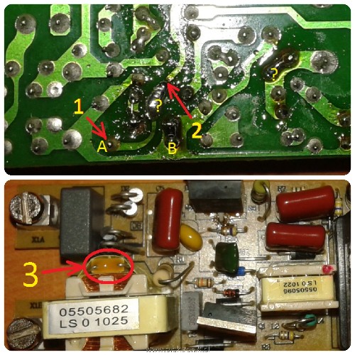

Preveri spoja v točkah 1 in 2, ker izgledata prekinjena, posebno v točki 1, saj je videti, da je del linije odtrgan.
Med točkama A in B naj bi bila dioda, ki na prvi sliki, kjer so elementi, ni vidna, ker je za tranzistorjem.
Popravi spajki (oznaka ?), da ne bosta vidni kot hladna spoja, nato preveri, da niso linije prekinjene.
Ko bo to OK se posveti manjšim elementom med obema tranzistorjema. Lahko da nek oscilator, ki vklaplja/izklapljaj tranzistorja z določeno frekvenco in je narejen iz pasivnih elementov (RC), ne deluje.
Ugotovi, če je element št. 3 mogoče temperaturna varovalka? Premeri še to.

To je elektronski transformator. Na izhodu ni enosmerna napetost, niti 50 Hz sinus. Omrežna napetost se usmeri (brez glajenja do enosmerne komponente) in potem razseka z visoko frekvenco. Za pravilno delovanje potrebuje obremenitev.

Svi spojevi su u redu, sad sam još jedamput prelemio cijelu PCB. Također sve diode su u redu, kao i temperaturna varovalka.
Sad sam priključio 12V DC led diodu (mislim da to što je DC ne bi trebalo imati neke veze) i ona je na sekundu zasvijetlila i to je to.

Obremenitev mora biti ohmska in to vsaj nekaj 10 % nazivne obremenitve. LED to ni!
