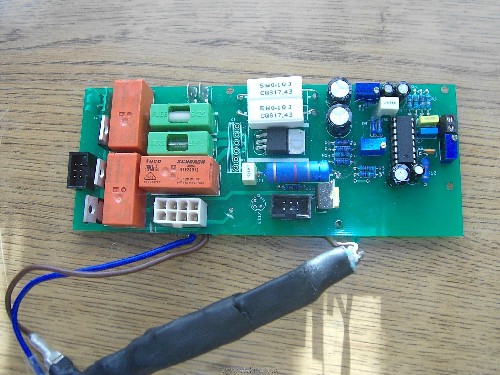

PrispevekObjavljeno: Sre Jun 05, 2019 6:23 pm    Naslov sporočila:   Odgovori s citatom
Slika mojega vezja. S tem,da sem eksperimentiro še nekaj z tahosignalom.

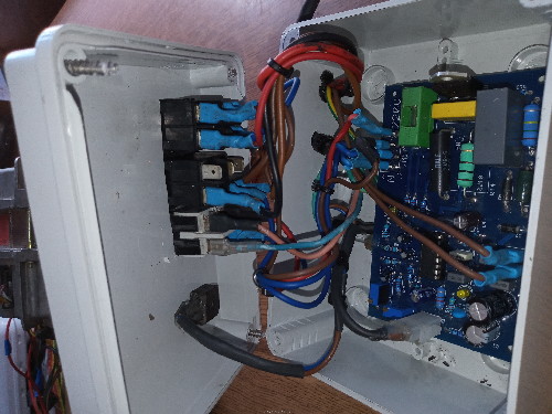

PrispevekObjavljeno: Tor Feb 02, 2021 9:41 pm    Naslov sporočila:   Odgovori s citatom
Moj izdelek. Krmilna elektronika za univerzalni kolektorski motor iz pralnega stroja s čipom TDA1085C.
