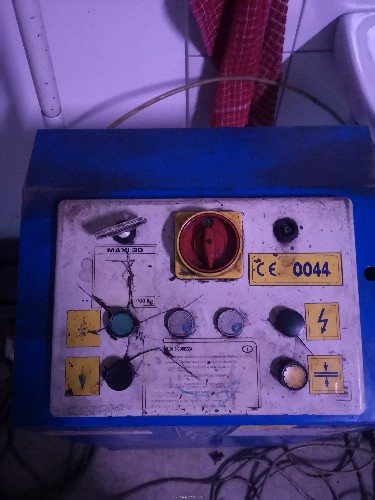

v domačo garažo je prispelo starejše dvigalo za avtomobile omer maxi 30.
Dvigalo potrebuje manjše lepotne popravke, ena izmed teh je tudi kontrolna plošča.
Na sliki lahko vidite, da je kontrolna plošča počena. Komplet elektronika je montirana v to plastično omarico velikosti cca 23 x 33 cm, globine 10-15cm. Omarico bi najraje zamenjal za novo. Ve kdo, ki ima več opravka s takšnimi omaricami, mogoče za kakšno takšno omarico, da bi samo preložil elektroniko? Dvigalo je italjanskega porekla, starejšega letnika, na trafotu piše 1995. Uvoženo in uporabljeno do 2017 (opravljen zadnji tehnični pregled dvigala) v Italiji.

Vidi se, kako je plošča počena, ampak nič se pa ne vidi, kako je dejansko narejena. Je to samo sprednja samostojna plošča? Je možno odrezati pravokotno ploščo, zvrtati luknje in bo to že nova čelna plošča? Ali je pa celoten zgornji del omarice iz enega kosa plastike?
Skratka - poslikaj še iz spodnje strani, oziroma iz notranjosti.

Plastično ohišje, kot omarica. Spodaj ima tečaje, na vrhu 2 ključavnici. Verjetno bom odstranil polomljena vrata, odrezal cca 1cm roba, ki sega iz kovinskega okvirja in nato iz pločevine izdelal novo čelno ploščo s tipkami in stikalom.
Kar sem gledal plastične omarice, bi težko našel enako po dimenzijah in obliki.
