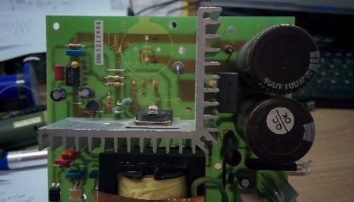

popravljam en star napajalnik v katerem je majhna steklena dioda ki je razpolovljena.
Pod mikroskopom se delno vidi oznako PH33K, kar bi lahko bila dioda BYD33K
Ker se diode nikjer ne dobi, me zanima s čim naj jo zamenjam. Kaj pomeni glass passivated? Dioda je velikosti in oblike 1n4148 vendar je prozorna ( steklo)
Shotkey 1A 800A bo ok?

sscott Član
Pridružen-a: Pet 10 Jul 2009 12:11 Prispevkov: 1133 Aktiv.: 5.83 Kraj: Medvode
Objavljeno: Čet Jun 06, 2019 10:02 pm Naslov sporočila: |
prva slika

sscott Član
Objavljeno: Čet Jun 06, 2019 10:03 pm Naslov sporočila: |
druga slika

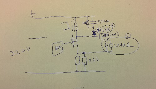

sscott Član
Objavljeno: Čet Jun 06, 2019 10:06 pm Naslov sporočila: |
mislim da tukaj ni zener dioda.
Na plošči je zener dioda označena DZ1, tam kjer manjka dioda pa je D1
Zanimivo je, da je skurilo upore 10E ki so vezani preko kondenzatorja.

Katerakoli hitra schottky dioda 1A ter 700V bo OK. Gre se za snubber diodo, ki tvori skupaj z R in C t.i. RCD snubber, paralelno z mosfetom pa je drugi RC snubber.
Snubber
Mosfet je OK?
Napajalnik je Skynet SNP-???

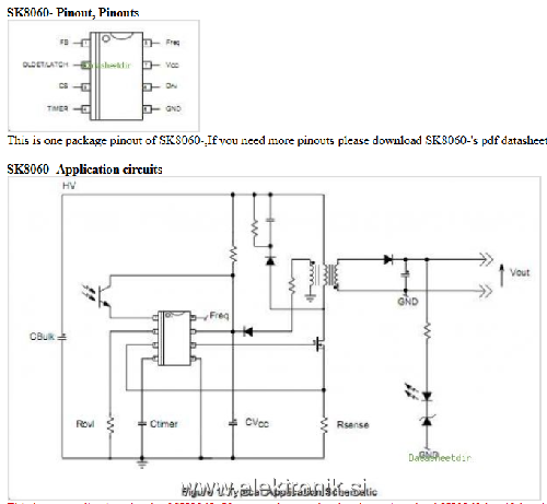

Za osnovni načrt bo dobra kar osnovna vezava pwm kontrolerja SK-8060 s tem, da ji manjka RC snubber paralelno z MOSFETom in mogoče še kak element.
130.27 KB |
